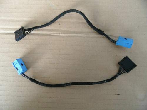

Hallo habe eine frage bezüglich türsteuergeräte fahre ein Cabrio mit mamory paket und brauche türsteuergeräte mit absenkfunktion und die Sitze und der Spiegel sollen auch funktionieren, welche Artikel Nummer haben die türsteuergeräte. Vielen Dank

In diesem Fall ist die FIN unerheblich, da es nur zwei Varianten der Türsteuergeräte gibt, die die Absenkfunktion unterstützen...
Davon mal abgesehen, hat er/sie einen vorMopf und die Steuergeräte gab es nur beim Mopf (und da nur ab 06.2000) - also würde man mit der FIN auch nicht das richtige Steuergerät finden.
Zum Thema:
Du benötigst Steuergeräte mit den Teilenummern:
A2088202126 (links) und A2088202226 (rechts) - oder
A2088203326 (links) und A2088203226 (rechts).
Diese Steuergeräte unterstützen die Absenkfunktion und grundsätzlich auch die Spiegel- und Sitzverstellung (ggf. muss bei Fehlfunktion eine Programmierung am Fahrzeug geändert werden).
Die Steuergeräte mit den ersten beiden Teilenummern (2126 und 2226) sind etwas langsamer beim schließen der Scheiben. Es dauert also ca. 1-2 Sekunden, ehe die Scheibe, nach dem Schließen der Tür, nach oben fährt. Bei den anderen beiden (3326 und 3226) fährt die Scheibe sofort nach oben.

Leider habe ich die mit 2126 und 2226 schon eingebaut aber die Sitze und der Spiegel funktionieren nicht dachte ich hätte die falschen gekauft. Das heißt auch die anderen zwei Nummern gehen nicht ohne bei Mercedes zu codieren
Grundsätzlich sind die Steuergeräte in der Lage, die Memorysitze und Spiegel anzusteuern - egal, welche Teilenummer verbaut ist... entweder stimmt also etwas mit der Verkabelung nicht (unwahrscheinlich), oder es muss am Fahrzeug codiert werden.
Ok vielen dank für die detaillierte Erklärung muss mal zu Mercedes und mal fragen ob sie das machen und was es kostet.

Hat alles mit den originalen türsteuergeräten funktioniert außer das die Scheibe beim öffnen nicht 1cm.runter gefahren ist, darauf hin habe ich türsteuergeräte mit absenkfunktion eingebaut aber jetzt gehten die Sitze nur nach vorne und hinten elektrisch!
Mamory und Rückenlehnen und Spiegel beim rückwärts fahren nicht

Doch, in diesem Fall ist die FIN unerheblich. Den Grund habe ich zwar bereits erklärt, aber ich versuche es nochmal:
Wenn ich mit der genannten FIN im EPC nach Türsteuergeräten suche, bekomme ich nur Steuergeräte ohne Absenkfunktion angezeigt. Warum? Weil es im vorMopf noch keine Absenkfunktion gab. Diese wurde erst 06.2000 zum Modelljahr 2001 eingeführt. Daher muss ich im EPC ohne FIN suchen und anhand der Fußnoten das "richtige" Steuergerät auswählen. Wenn ich das getan habe, kommen nur noch die vier Teilenummern in Frage, die ich bereits genannt habe.
Es hat auch niemand behauptet, dass vier Steuergeräte kaputt gegangen sind - wie kommst du da drauf?
Davon mal abgesehen, gebe ich dir aber recht - der Fehler liegt wo anders.
PS: Ein Türsteuergerät dieser Generation wird übrigens auch codiert. Nennt sich (wie bei allen anderen Steuergeräten) "Variantencodierung" bzw. (weil meist auf englisch) "variant coding"...
@Vanesa schrieb am 19. März 2019 um 10:33:16 Uhr:
Hast du mal testweise die "alten" Steuergeräte wieder verbaut und die Sitzfunktionen damit getestet?
