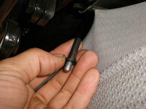

Wer noch weniger Geld ausgeben und Zeit aufwenden möchte und eine endgültige, haltbare Lösung sucht, der geht wie folgt vor:
1. Sich in das Thema einlesen:
http://clk-forum.com/index.php?page=Thread&threadID=2615
2. Folgenden Hinweis zur Kenntnis nehmen und zwar:
Zu 99% reißen nicht die Verdeckspanner, sondern es rutscht lediglich nur die „Plombe“ ab
3. Folgende Dinge kaufen:
Lüsterklemmen 6mm und Bremszug vom Mountainbike (nicht Rennrad!) (siehe Bild 1)
4. Das Cabrioverdeck zur Hälfte öffnen. Den Bremszug durch das Loch der Verdeckstrebe führen (siehe Bild 2) und mit dem losen Ende des Verdecksspanners verbinden und zwar mit 2 „geschälten“ Lüsterklemmen (siehe Bild 3). Jedoch die Lüsterklemmen vorerst noch nicht richtig zudrehen, da die Verdeckspanner noch eingestellt werden müssen. Hierzu das Verdeck wieder nach vorne fahren und von unten mit dem Verschließhebel die Vorderkante des Verdeckes vorsichtig an den Fensterrahmen ziehen und zwar nur soweit, bis der „optimale Winkel“ entstanden ist. Jetzt das Verdeck wieder halb öffnen und die Lüsterklemmen, durch die zuvor beim Einstellvorgang der Seilzug noch gerutscht ist, fest ziehen. Die Lüsterklemmen dann zum Schluss noch mit Tape umwickeln.
Hallo ich krame diesen Thread mal heraus, da ich auch ein Problem mit dem besagten Seilzug habe.
Ich hatte die Verdeckverkleidung auch schon herunter und habe den kaputten Seilzug ausgebaut.
Ein Ersatzteil habe ich auch schon, der Einbau an sich ist dann auch kein Problem, nur ist bei mir das, ich denke mal zweigeteilte, Kunststoffstück welches das hintere Ende des Seilzuges am Dachholm befestigt kaputt gegangen. Bzw es ist nur noch eine Hälfte vorhanden. Ich meine das Teil, was man auf Bild 2 meines Vorposters im Dachholm stecken sieht.
In der Werkstatt meinten sie, dass es dieses Teil nicht mehr gäbe. Es hat anscheinend die Artikelnummer 208 778 005 1.
Weiß jemand, wo ich dieses Teil eventuell finden könnte?
