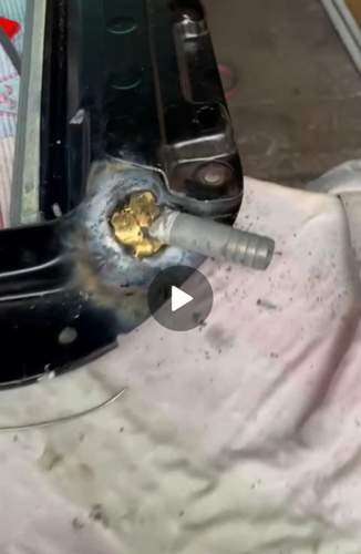

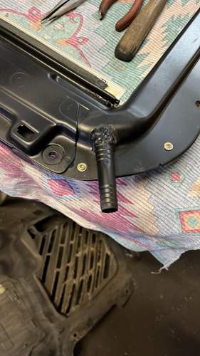

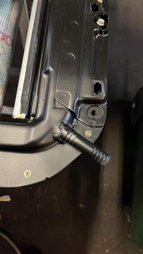

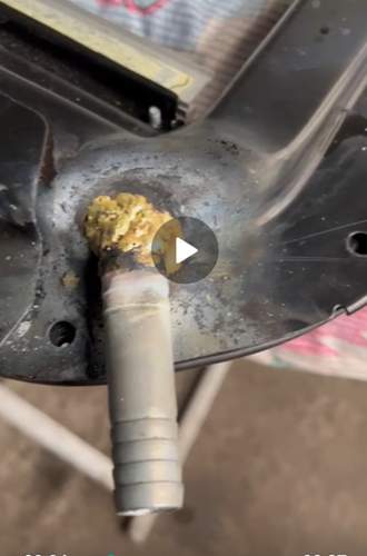

bei mir ist die A-Säule undicht, obwohl die Dichtungen nicht porös sind.
Ein Unfall kann die Ursache auch nicht sein, weil ich seit 2014 der Besitzer bin.
Die komplette Velour Verkleidung unter dem Lichtschalterbedienungseinheit ist komplett nass, nicht feucht.
Jedes Mal wenn ich ins Auto einsteige, ist die die Windschutzscheibe nass und war im Winter vereist, dass ich jedesmal Enteiser benötigt habe.
Was kann eine Abhilfe schaffen?
Was ist die Ursache?
Bedanke mich im Voraus für die konstruktiven Rückmeldungen.

Hi, hast du ein Schiebedach? Wenn ja dann hast du dieses Problem.
https://www.motor-talk.de/.../...asser-ablaeufe-rost-t6899174.html?...
Ja, mein Fahrzeug verfügt ein Schiebedach.
Dachhimmel runter und nachschauen.... in dem Link oben hab ich damals reingeschrieben was machen musst und was weg muss...
Berichte dann, ob es der Fall bei dir ist oder es was anderes ist.

Also ich hab den in 30 Minuten weg ganz in Ruhe... hab den schon paar mal ausgebaut gehabt. Bei den Griffen wirst vielleicht Schwierigkeiten haben die gehen schlecht raus da sind so Clips in der mitte vom dem Griff den Clip raus ziehen. Schau auf dem Bild das siehst es. Dann musst noch die Abdeckungen weg machen vorne und hinten. Bei den hinteren da wo SRS steht musst aushebeln da ist eine Schraube. Bei den vorderen musst ziehen, geht richtig beschissen raus und rein noch beschissener, aber machbar.

Aber nur um mal nach den Abläufen zu schauen muss der Himmel nicht raus, die A-Säulenverkleidung weg, die Haltegriffe vorne raus, dann kann man den Himmel so weit runterziehen das man was sieht ....
Der Auslauf am Schiebedach ist korridiert. Die Partikel sind der korridierte Auslauf des Schiebedachs.
Rost vom Auslauf
