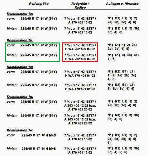

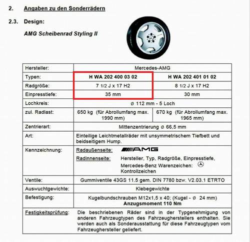

Hi, die von Dir angegebenen Felgen sind beim W209 zulässig, nicht beim 208. siehe Anhang zulässige größen W209
siehe hier:
https://www.mercedes-benz.de/.../...eifenkombinationen.module.html?...
Anderas hat Recht, diese Felgen bekommt man eingetragen.
... und, die sind für Mischbereifung (225/245) gedacht. :cool:
s. Bild.
Gruß, mike. :)

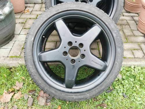

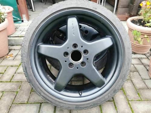

Deine Bedenken sind nicht ganz unberechtigt, gerade wenn man den von Mike verlinkten Thread verfolgt hat. Gebrauchte Felgen/Räder stellen immer ein Risiko dar, oft wissen die Verkäufer nicht mal ob alles mit den Rädern in Ordnung ist. Solche Felgen können gut und gerne mehr als 20 Jahre alt sein und einiges erlebt haben.
Als ich meine AMG Styling 2 (die ich vorher montiert hatte) verkauft habe, hatte ich sie vorher beim Reifendienst über eine Hunter laufen lassen und die haben mir dann ein Schreiben ausgestellt, dass die Räder ok sind. Das haben die kostenfrei gemacht, weil ich neue Reifen für die AMG Styling 4 gekauft hatte. Somit habe ich als Verkäufer sicher gestellt, dass die Räder die ich anbiete ok sind. Ich denke das wird man im Kleinanzeigenmarkt aber eher selten finden.
Theoretisch sollte man solche Räder vor dem Kauf probe stecken und fahren, ist aber sicher auch nicht ganz so einfach. Oder gebrauchte Felgen von einem Händler/Gewerbetreibenden erstehen, ist zwar etwas teurer aber man kann reklamieren.
Stell doch mal die Anzeige hier ein, dass man sich mal etwas mehr anschauen kann. Sind die Felgen so original oder lackiert? Wie sieht es mit sichtbaren Beschädigungen aus? Alles Dinge die den Preis beeinflussen, denn die AMG Styling 3 sind zwar wie fast alle AMG Felgen recht teuer, aber nicht das beliebteste Design. 700€ inkl. Versand und "hoffentlich" guten Reifen ist aber schon recht günstig. Meine Styling 2 in 17" habe ich für einen ähnlichen Preis abgegeben, die hatten aber auch schon die ein oder andere kleine Bordsteinberührung und hätten mal abgedreht werden müssen.
Die Preise für die Styling 2 in 17" oder 18" sind dieses Jahr echt durch die Decke gegangen. Einziges, älteres Modell, welches noch teurer ist, sind die AMG Styling 1 in 18 Zoll mit der A220xxx Teilenummer in 8,5J und 9,5J. (nein, ich meine nicht die originalen Seesternfelgen in 17" vom CLK 55 AMG :D)

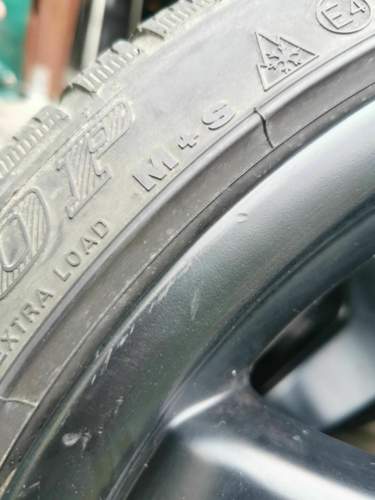

Wie bereits gesagt, besteht bei teilweise 20 Jahre alten Felgen immer ein gewisses Risiko. Probefahren wäre hier wohl das beste, wobei die Anzahl der Klebegewichte auch schon ein Hinweis auf eine halbwegs "gerade" Felge geben kann. Vibrationen durch einen unrunden Lauf treten meisten im Bereich zw. 100-130 km/h auf.
Ein weiteres Indiz für einen nicht vorhandenen Seitenschlag kann auch ein neuer, glanzgedrehter Rand (nicht zu verwechseln mit einem polierten Rand) sein. Dazu muss die Felge nämlich auf der Außenseite zumindest 100% "gerade" laufen.
Hey @azzY ich sende hier mal alle Bilder rein mit der Anzeige auf Kleinanzeigen. Die Felgen sind schon lackiert die gab es ja soweit ich weiß nicht in schwarz oder ? Ich habe den Beitrag von ColaMix gelesen und genau das ist meine Befürchtung das es mich dann schnell mal das doppelte kostet und dann könnte ich mir auch gleich für den Preis die styling 2 gönnen. Der Artikel Standort ist leider knapp 450km von mir entfernt, in der Nähe von Essen. Deswegen ist es nicht so einfach vor Ort diese anzuschauen und Probe zu fahren :( vielleicht helfen eure Blicke auf die Bilder eine, natürlich nicht bindende, Einschätzung dazu zu kriegen. Ich frag mich halt wissen alle Leute was dass ich nicht weiss. Da sind über 1000 Aufrufe des Artikels und wenn diese mit 700€ günstig sind frag ich mich halt wieso die nicht schon verkauft sind. :/ und @dacsan ich hätte so gerne die Styling 2 in 18 Zoll aber wie du schon sagst sind diese ja so extrem gestiegen das ist mir persönlich leider zu viel schon. Ich weiß nicht ob der ein neuen Glanzgedrehter Rand hat es sind schon leichte Schäden und Kratzer da laut seiner Aussage.
