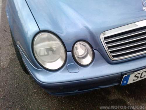

Peace, also ich habe folgendes Problem:
meine jetzigen Scheinwerfer funktionieren zwar noch aber sehen sie sehr alt aus (Oberfläche abgeraut innen oder aussen weis nicht genau, auf jeden fall nicht mehr so durchsichtig und unschön)
kann ich da irgendwas selber dran machen dass das wieder besser aussieht??
ansonsten bleibt mir nur die möglichkeit neue zu kaufen. ich habe von Werk aus Xenon-Scheinwerfer (CLK 320 W208) da die aber im Moment zu teuer sind für mich hatte ich da an folgende gedacht :
http://cgi.ebay.de/.../200405565775
B6r
kann ich die nicht Xenon einfach einbauen wenn Xenon drin war?
wäre sehr froh über ein paar kompetente Antworten!!
danke für eure mühe Grüße Andi

es müssen ja nicht unbedingt xenon sein , hab mir gedacht dann diese etwas teureren h7 zu kaufen , hauptsache nicht mehr die alten dinger die ich auch noch nach nem bericht hier im forum geschliffen hab, die sehen jetz milchglasmässig aus weil ich nicht weis mit was ich die scheisse noch polieren soll. hab filz und schafwolle heut ausprobiert, geht gar nix. helft mir bitte weiter, man kann doch einen CLK nicht so rumfahren lassen!!!

Moin,
ich habe meine auch mit erst mit 2000er dann mit 3000er Schleifpapier nass geschliffen, und hinterher mit normaler Autopolitur poliert. Die sahen aus wie neu, nur hält das meist auch nur ein viertel jahr, dann muss man die nachpolieren.
Auf dem Plastik ist eine Schutzschicht die auf alle fälle runtergeschliffen werden muss, denn die kann man nicht Polieren.
Da wirst dich schon ein paar Stunden mit beschäftigen müssen, bevor du ein vernünftiges Ergebniss hast.

so ,also bevor der nächste werktag anbricht hab ich nochmal versucht meine scheinwerfer zu schleifen. diesmal mit 2000ér schleifpapier nass!! danach dass ganze nochmal mit nem schafwolle-polier-aufsatz für bohrmaschine poliert. glanz kann ich nur sagen! hab mich aber entschlossen die fertigen teile noch mit klarlack zu versehen. jetz glänzen die zwar nicht mehr so aber ein bekannter sagte mir dass das dann länger hält : 1 bis 1 1\2 jahre.
trotzdem danke für eure mühe mir ein paar antworten zu geben.
kann meine xenon jetz behalten und muss nicht das letzte geld für H7 absturz rauswerfen.
