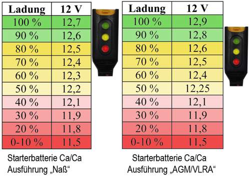

Da laut TE jede Batterie "um die 12,5 V hatte" ,
(dies entspricht einem Ladezustand von 80%) Bild 2.
womit der "Hauptschlüssel" augenscheinlich problemlos
funktioniert, liegt der Verdacht einer Intoleranz beim
2. Schlüssel => EZS nach meiner Auffassung durchaus nahe... :o
