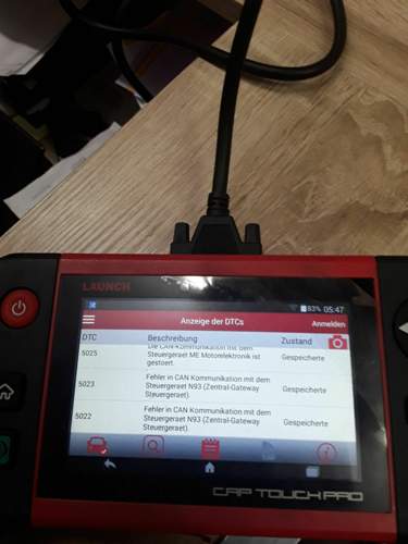

Moin Leute ich hab folgendes Problem....mein rechter kompletter Scheinwerfer hat Kontakt Probleme und da leuchtet einfach nichts beim Fehler lesen kam folgendes raus
Can kommunikation mit dem ME Mikroelektronik ist gestört ...dtc5025
Fehler im Can kommunikation mit dem steuergerät N93 ..dtc 5023
Kann mir da jemand weiterhelfen

Die CAN-Kommunikationsfehler sind ziemlich unspezifisch, die haben wahrscheinlich nichts damit zu tun. Außerdem sind sie gespeichert und nicht aktuell. Lösche mal die Fehler und beobachte, ob sie wieder auftreten.

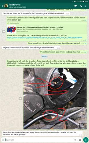

Als ich einmal die abblendlicht Birne wechselte habe ich versehentlich zu doll gezogen am Kabel und seit dem tritt es aus ...der linke ist noch in Ordnung
Ein MERCEDES-BENZ CLS (C219) CLS 320 CDI (219.322) Bj. 10.2004 - 02.2011 / 165 KW / 224 PS ( meiner ist bj06 )
Das KI zeigt keine Störungen an
Weiteres Problem hat es am Fenster Der fahrerseite ....beim schliessen fährt das Fenster hoch und sobald es oben ist wieder zur Hälfte runter weitere Fehler sind mir nicht bekannt
Ich hab ein Bild des abblendlicht kabel im Anhang

Dann ist es doch sehr naheliegend, daß der Fehler im Zusammenhang mit dem beschädigten Kabel/Stecker steht, wodurch Störungen/Wackelkontakte am rechten Scheinwerfer verursacht werden.
Der Vollständigkeit halber: Niemals am Kabel ziehen, immer am Stecker...
Nachdem mir ein Software/Elektronik-Problem nunmehr ausgeschlossen scheint, wäre eine Meldung im KI bei einem mechanisch verursachten Kabelfehler auch eher nicht zu erwarten.
Erstmal die Beschädigung am Kabel/Anschlußstecker beheben, vorher lohnt es sich m.E. nicht, den Fehler woanders zu suchen.

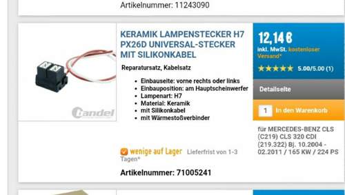

Wäre das hier der der gerissen ist
Screenshot-20210131-131327-samsung-internet
Ich denke nicht. Ich würde eher auf A0018263382 LAMPENFASSUNG Abblendlicht tippen, auf dem Foto ist das etwas undeutlich zu erkennen.
Fahr zu Mercedes, zeig es dem Menschen von der Teile-Theke und er sucht Dir das richtige Teil raus - das ist wahrscheinlich auch billiger, als überteuerte Universal-Teile aus dem Internet - A0018263382 kostet bei Mercedes 9€ ...
Ok super werde ich morgen mal vorbei schauen ... vielen Dank für deine Hilfe
Gerne, viel Erfolg!
