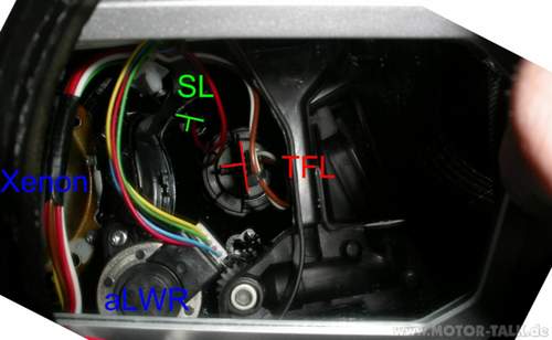

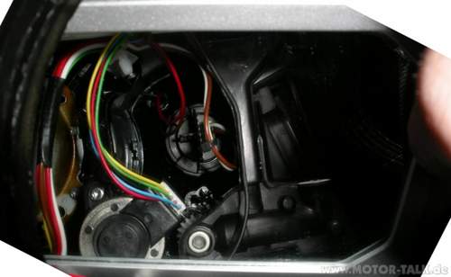

habe das schöne Wetter heute genutzt um meinen "Lampen Gelb auf Weiß Komplettumbau" fortzuführen. Heute waren die TFL und die Standlichter dran (so war es zumindest geplant).
Also ran an den Dicken, Anleitung von Doomdesign ausgedruckt (erneut an Dank ;-) an Dich) und mit der Beifahrerseite begonnen. Alles nach Plan gelaufen, nach dem Ausbau des Luftfilterkastens hat man enorm viel Platz um sich den Birnen zu nähern. Das Hilfs-Holz war hier nicht nötig. TFL und Standlicht gegen die MTEC´s ausgetauscht rückwärts eingebaut und fertig.
So jetzt die Fahrerseite. Mit Elan und Motivation begonnen. Hey nur die Schraube vom Ausgleichsbehälter? Dann bin ich ja gleich fertig. Doch weit gefehlt.
Die Schelle gelockert und am Wasserkasten losgeschraubt, dann wollte ich das Ding rasuhebeln, aber die Schläuche waren so kurz, dass ich eigentlich keinen Platzgewinn hatte. Dann versucht den Lampenkasten zu öffnen, was so schon kaum möglich ist (ca. 15 Minuten) und dann gings richtig los. TFL Birne raus, tauschen und dann erst nach sage und schreibe 2 Stunden! das Ding wieder reinbekommen. Die Arme blutig habe ich dann abgebrochen und die Sch.... wieder zugemacht. Wie man an das Standlicht kommt frage ich mich immer noch. Selbst mit dem Hilfsholz habe ich die Birne nicht in die richtige Position bringen können.
So, dann Auto an und jetzt haltet Euch fest: Fehleranzeige im FIS, TFL Lampe Fahrerseite defekt. Ich könnte kotzen. Ich muss also nochmal alles von vorne machen. Und mit 2 verschiedenen Standlichter darf ich auch nicht rumfahren.
Deshalb brauche ich hier Eure hilfe. Der Ausgleichsbehälter, habt Ihr denn beim Lampentausch komplett aus der Halterung raus? Waren Eure Schläuche ausreichend lang? Gibt es eine Chance diese schwarze Halterung von dem Behälter auch wegzunehmen? Ist das Standlicht auf der Fahrerseite gleich wie auf der Beifahrerseite? Ich habe hier nämlich keine lange schmale Halterung fühlen dürfen.

Die Fassungen der Birnen sind auf beiden Seiten gleich. Die Birnen der Beifahrerseite sind einfacher zu wechseln, als die der Fahrerseite.
Ich habe den Ausgleichsbehälter entfernt, wobei die kurzen Schläuche echt ein Problem sind. Aber ich habe es geschafft, den von der Schelle zu lösen und seitlich wegzudrücken. Mit der Hand/dem Arm kann man dann in den Motorraum greifen. Halte dich einfach was unter den Kotflügel.
Es ist scheiße eng und ich habe auch lange daran gefrickelt. Die Fassungen habe ich ja mit einer Spitzzange raus und rein gemacht. Und das war richtig Arbeit, weil das Lampengehäuse so tief ist und die Fassungen keine Führung haben. Das Standlicht auf der Fahrerseite war die Hölle, weil das so hoch und zum Kühlergrill sitzt, dass man da echt schwer rankommt!
Für mich war es übrigens am Schwierigsten, die Birnen wieder in das Gehäuse einzusetzen. Dafür ist auch gut Zeit draufgegangen...
Mein Tipp: nimm die einen Kosmetikspiegel und guck dir das einfach mal damit an. Geduld ist hier auf jeden Fall gefragt! Und ich denke, dass eine Frauenhand da besser rankommt, als ein unheimlich kräftiger Männerarm! ;)

Hi Ralf,
die Schraube der Schelle ganz rausdrehen - aufpassen dass die Schraube nicht runterfällt.
Danach kannst du die Schelle verbiegen und den Ausgleichsbehälter rausziehen und mit Kabelbinder etc. fixieren.
Habe ich schon 4 x mal gemacht - die Schelle hält noch immer.

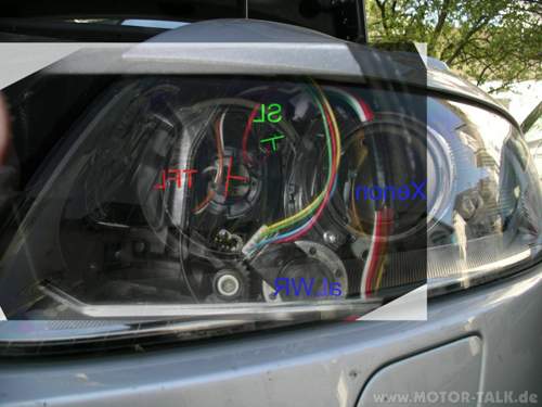

Eine Frage noch: Habe beim Parken heute in der Tiefgarage gemerkt, dass nach dem Einbau der MTECs das linke Tagfahrlicht nun höher leuchtet (außerdem noch etwas mit gelb und grün gefärbt) als das rechte. Kann man die Höhe des TFL auch einstellen oder geht das nur für das Abblendlicht?
Das rechte TFL scheint absolut weiß gegen die Wand.
Ralf
Ralf
Hallo Ralf,
so, wie du es schilderst, könnte es sein, dass die Birne mit der Fassung schräg im Reflektor sitzt. Guck einfach mal nach, ob die schön mittig sitzt. wenn nicht, entsprechend nachsteuern...
