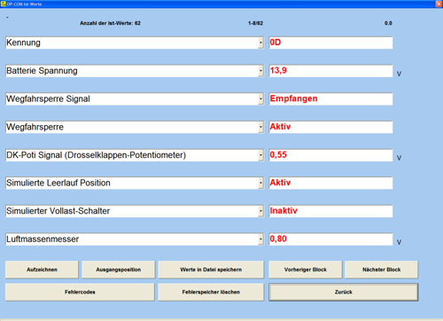

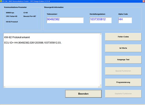

Jetzt habe Ich per OP-Com die Lambda werte ausgelesen und mir ist dabei aufgefallen das bei beiden Lambdasonden im Leerlauf die Spannung andauernd zwischen 120mV und über 800mV hin und her gesprungen ist.
Ist das jetzt normal.
Kann mir jemand von euch Referenzwerte nennen die Normal sind???
