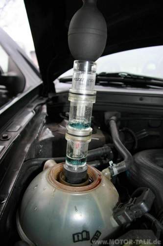

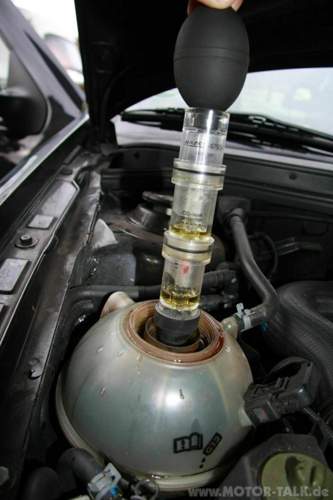

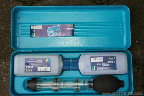

Ich habe mir mal das von Hazet zugelegt.
Gruss Krumelmonster1967
[Von Motor-Talk aus dem Thema 'Co Messgerät fürs Kühlwasser' überführt.]
