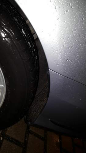

Ich habe einen W205 220 Blue Tec Avantgarde mit Serienfelgen 17 Zoll. Möchte im Frühling die AMG 19 Zöller A2054011300 und A2054011400 in Farbe silber kaufen und montieren. Die Felgen sind Eintragungsfrei und ab Werk auch bestellbar bei Neuwagenbestellung.
Allerdings steht auf der Zulässige Rad/Reifenkombinations Liste die man auf der Mercedes Web Seite downloaden kann, das Code 776 Radlaufverbreiterung zwingend ist.
Weiß jemand genau was da gemacht wird, wie hoch der Aufwand bzw. was sowas in der Händler Werkstatt kostet?

Da sind nur 2 Plastikfluegeln, die links und rechts dran sind. Sieht man auch bei andere Herstellern.
Gibt es sogar in der Bucht.
Ob du die brauchst weisst du erst, wenn du sie samt Reifen montiert hast.
Aus Erfahrung kann ich dir sagen: AMG Line + Felgen -- braucht man eigentlich nicht.

Das sind für jede Seite 2 Teile. Der Halter wird angeschraubt und obendrauf die Abdeckung angeclipst. Ich habe das bei genau denselben Auto auch nachträglich angebracht. Könnte dir auch die Nummern raussuchen. War preislich überschaubar ca 8€ je Teil.

Das sind die Schweineohren am hinteren Kotflügel. Kann man selbst montieren, kosten ein paar Euro. Ich glaube dem TÜV würde es nicht einmal auffallen wenn sie fehlen. So unscheinbar sind die. Sorgen dafür dass die Reifen nichts nach hinten werfen . Hatte der 204er auch beim AMG Paket. Gruß bw

War heute beim Freundlichen und hat mir bestätigt das es keine große Sache ist, entspricht der Beschreibung von Ex Nokia weiter oben.
