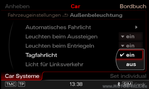

Nochmals zum Verständnis. Tagsüber sollte das Tagfahrlicht bei Schalterposition "Auto" und angeschalteter Zündung an sein, oder?
Original geschrieben von slemens
Super vielen Dank. Ich muss das morgen gleich mal vergleichen.
ja, oder man wählt es im MMI ab...
