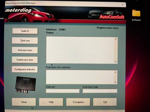

ich würde gerne das öffnen und schließen der Fensterheber per Funkfernbedienung eincodieren lassen und wolte fragen ob das einer hier kann und machen würde (komme aus Berlin).
11 Antworten
Ich konnte mein Komfortsteuergerät (1C0 959 799 B)
mit Motordiag v1.2 so ändern das die Fenster mit der Fernbedienung geöffnet/geschlossen werden können.

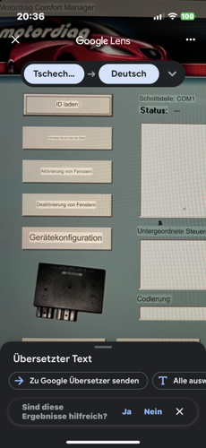

Mit dem Googleübersetzer kam ich dann zurecht :)
Man muss sich kostenlos registrieren und erhält eine Freischaltung per Mail um die Software zu nutzen.
Evtl. Hast du ja einen Laptop und willst es selbst versuchen.
