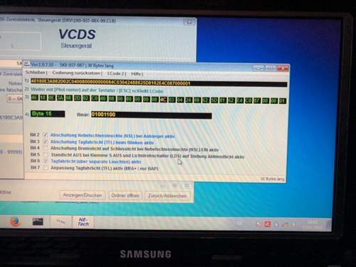

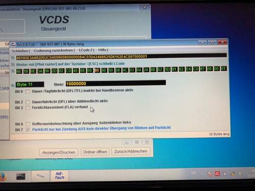

Adresse sollte klar sein, alles "Adresse 09 - Zentralelektrik". Darin haben wir folgende Schritte ausgeführt:
Byte 11 / Bit 2 - inaktiv setzen: Damit wird (falls vorhanden) das Dauerfahrlicht über Abblendlicht deaktiviert.
Byte 15 / Bit 3 - aktiv setzen: Damit wird das TFL beim Blinken abgeschalten und auf Standlicht gedimmt (wie bei Audi)
Byte 15 / Bit 6 - aktiv setzen: Damit wird TFL über separate Leuchten zugewiesen
Byte 15 / Bit 7 - aktiv setzen: Damit wird die Steuerung/Anpassung des TFL über die MFA+ freigegeben
Byte 24 / Bit 7 - aktiv setzen: Damit wird die Doppelfunktion TFL+Positionslicht aktiviert (Pos.-Licht+TFL über LED)
Byte 24 / Bit 1-6 - Binärcode 1100100 eingeben, so dass 100% erreicht wird (Dimmung TFL - 100%), alternativ weniger
Byte 27 / Bit 2 - aktiv setzen: Damit wird Doppelfunktion der LED's als TFL und Standlicht aktiviert (Standl. über LED)

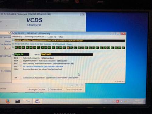

NUR:
Bei der Einstellung zur Scheinwerferkonfiguration funktioniert die HEX 04 nicht (ist auch die einzige Konfiguration für den Golf VI)!
"Byte 18: Auswahlmöglichkeit Scheinwerferkonfiguration, hier 04 (GTI...) auswählen und bestätigen"

Nach den Einstellungen geht das LED-TFL nur als Positionslicht, also Zündung an und es leuchtet. Bei laufendem Motor geht es aus. Bei eingeschaltetem Licht geht es auch nicht. Als Standlicht auch nicht.
Wir sind uns sicher, dass es an der Scheinwerferkonfiguration liegt und der Variant da noch eine andere HEX Zahl als die 04 benötigt. Wenn jemand noch eine andere Idee hat bitte melden!!!
