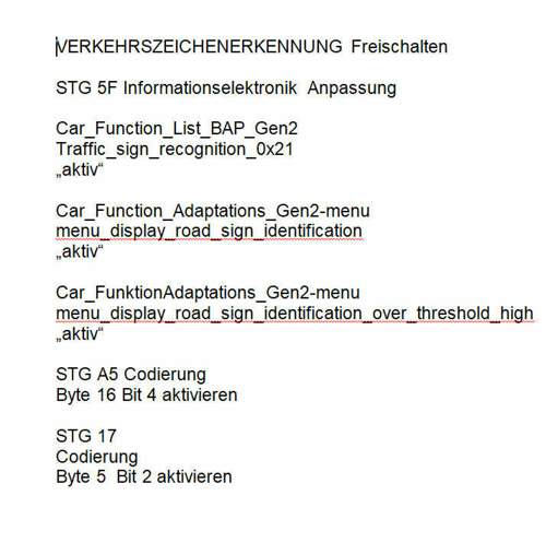

Hallo, bei dem Smartphoneinterface mit Navivorbereitung MMI Plus ist die Große Kamera verbaut, dann sollte es doch möglich sein die VZE zu codieren?
Was hat die große Kamera mit dem Navi zu tun?
Das wäre ja völlig neu.
Bei Audi ist die große Vorfeldkamera eher nur verbaut wenn man entweder VZE oder Spurhalte-Assi hat.
Was sich Audi beim neuen Q3 aber jetzt wieder ausgedacht hat....da lasse ich mich auch belehren...
Sideassistent ist Serienmäßig beim Q3, daher hat er die große Kamera.
