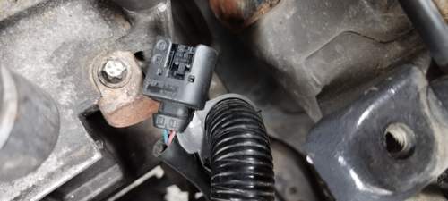

Habe mich heute mal drangemacht und den Schalter noch einmal freigelegt. Am Schalter kommt Strom an. Das türkis-gelbe Kabel am Schalter führt Strom. Hinten am Stecker im Kofferraum kommt schon nichts mehr an.
Da muss ich nochmal mit jemanden ran, der etwas Ahnung von Elektrik hat. Ich sollte wohl eher bei der Mechanik bleiben.
Img-20240714
Mein Rückfahrlicht funktioniert wieder.
Der neue Schalter, der beim Kupplungswechsel eingebaut wurde, war defekt. Am Pin, der den Kontakt herstellen soll, war der Kunststoffsockel abgebrochen. Warum, weiß ich nicht.
Ich habe dann einen neuen Schalter bestellt und verbaut. Außerdem haben die Messungen noch ergeben, dass in der Heckklappe ein Kabelbruch dafür gesorgt hat, dass das Rückfahrlicht wieder funktioniert.
Nach Tausch des Kabels und des Schalters funktionierte das Rückfahrlicht noch immer nicht. War nicht so einfach, den Fehler zu finden.
Der neue Schalter war auch defekt. Der Pin wurde vom Getriebe hineingedrückt, das reichte jedoch nicht aus, um den Kontakt zu schließen. Also schnell einen neuen Schalter bestellt, eingebaut und alles funktioniert wieder.
