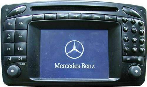

hallo ist es möglich einen comand 2,0 für einen clk nachzurüsten habe bei ebay welche für knapp unter 1000€ gesehen, muss man da noch irgendwelche kabel verlegen, denn mal ehrlich das standart cd radio ist sooo schlecht.... und ein anderes braucht einen adapter also warum nicht gleich ein comand, oder????
Nachrüstung ist problemlos möglich. Es muss nur das richtige Comand sein (mit/ohne Can-Bus).

Ich habe den 2004er vor Mopf. Ist also das gleiche System. Ich bin mit dem MB Comand 2.0 völlig zufrieden. Bestellt hatte ich das Auto mit dem Audio 10 (billigste Ausführung) und dann das Comand selbst eingebaut. Dauert keine 20 Minuten. Einen Wechsler brauchst man nicht. Ich habe zwar einen, der ist aber im Handschuhfach und nicht im Kofferraum. Das Comand bekommt man in der Bucht für rund 600 Euro. Das richtige Comand hat eine der nachfolgenden Nummern: 2038209189 oder 2038209689 oder 2038273642 oder 2038275242. Den Adapter kann man kaufen, oder sich selbst zusammenlöten, die Teile gibt es direkt bei MB. Materialkosten 10 Euro.
Ich habe mal eine detaillierte Anleitung hier veröffentlicht mit allen Pinbelegungen und Teilenummern. Der fertige Adapter kostet rund 25 Euro. Als ich damals umgebaut habe, gab es diese Adapter noch nicht.
ADAPTER
Achtung: Es gibt 2 Comand 2.0. Das richtige hat gerundete Ecken
Comand für den CLK
Das Comand verfügt über einen AUX-Eingang. MP3-Player u.s.w. kann hier angeschlossen werden.
