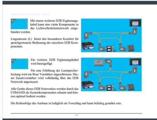

Ich habe festgestellt, dass das Comand keine Steuergeräte mehr findet -> Telefon, CD-Wechsler, Freisprechanlage, Navi etc. Der Ton ist ebenfalls seit längerer Zeit weg.
Telefon und CD-Wechsler bekommen keinen Strom mehr. Der Kreis zum Comand ist somit unterbrochen. Die Geräte müssen ja in einem Kreis laufen und der Kreis muss auch geschlossen sein.
Wie kann ich den Kreis wieder herstellen? Sämtliche Steuergeräte sind abgehängt.
Ich denke dies ist auch der Grund warum ich nicht ins Servicemenü komme.

Das mit dem Ring gilt nur für den D2B Bus. Dieser muss geschlossen sein sonst kommt kein Ton aus keinem der Teilnehmer wie Telefon, CDC, BOSE, LIGUATRONIC, NAVI, Radio.....
Alle diese Komponenten haben neben dem 12V plus und Masse auch einen sogenannten "Wake Up" Anschluss. Dieser weckt die Komponenten sobald die Zündung eingeschaltet wird. Möglicherweise ist diese Funktion nicht in Ordnung. Allerdings ist das kein Ring, sondern eine individuelle Signalverteilung. Also wenn z.b. der CDC dieses Signal nicht bekommt, dann wird er auch nicht aktiviert bzw. gefunden, aber die anderen würden noch funktionieren.

Wie soll ich nun vorgehen bitte? Wenn ich im Comand-D2B-Menu die Steuergeräte abfragen möchte findet er nichts, als wären sie gar nicht vorhanden.
