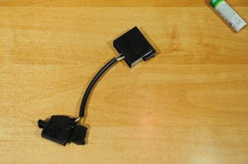

dein "Can Adapter" sieht zufällig so aus ?
LG Ro
@LT 4x4 schrieb am 24. Juli 2016 um 22:53:38 Uhr:
LG Ro
Ja. Was ist das Teil denn, wenn es kein Can Adapter ist?
