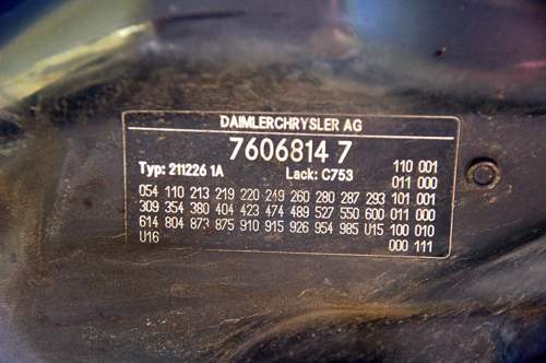

Hallo Leute,
Ich habe aktuell das APS 50 in meinem W211 drinne und würde gerne das Comand einbauen. Es spielt für mich keine rolle welches NTG es ist. Ich will nur das Aux anschliesen können. Meine Frage: muss ich irgendwelche Kabel zusätzlich haben oder ist es einfach Plug & Play?
Mfg :)

Wenn code U36 in der DatenKarte steht ja . Dann brauchst du nur die Aux Buchse .
Themenstarteram 11. April 2017 um 10:19
Wie oder wo sehe ich diesen Code U36?
Z.B. auf einem solchen Aufkleber an Deinem Auto:
(bei mir vorne rechts auf der Motorhauben-Unterseite)
https://www.elchfans.de/attachments/ausstattungscodes-klein-jpg.1714/
Oder eben auf der Datenkarte.
Sa-codes-web
Themenstarteram 12. April 2017 um 22:08
Also ich habe geguckt und hab nur die hier gefunden:
882 689 820 usw. Die anderen mit U36 oder so hab ich nicht gefunden. Auf der Datenkarte steht "525 Radio Audio APS 50"

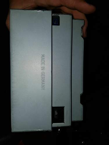

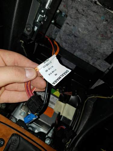

Themenstarteram 12. April 2017 um 22:10
Die hab ich beim ausbau fotografiert
20170410-224022
20170410-223825
Lichtwellenleiter orange, GPS blau.
Sollte das nicht deine Frage beantworten (weil es keine Frage gab), bitte Bescheid geben.
Themenstarteram 12. April 2017 um 23:19
Also ich will wissen ob ich zusätzlich noch was für den Anschluss von Comand brauche. Würden die Original Kabel vom Auto bzw. des Radios reichen?
@MBEKlasse schrieb am 13. April 2017 um 01:19:21 Uhr:
http://www.motor-talk.de/faq/mercedes-e-klasse-w211-q2.html#Q3959603
Das comand kannst du so anschließen , aber den Navirechner im Kofferraum nicht .
Themenstarteram 13. April 2017 um 10:42
Aso aber ich hab nur 2 dünne Kabel die für APS 50 passen. Müssen da nicht noch ersatz kabel mitdran? Das comand hat ja mehrere stecker.
Wenn du das comand ntg1 einbaust passt es plug&play
Vermutlich braucht er noch das AUX-Kabel, weil
Themenstarteram 13. April 2017 um 14:05
Genau es kann das NTG 1, 2 oder 2.5 sein. Das ist egal. Hauptsache ich kann mein Aux Kabel anschließen
Themenstarteram 13. April 2017 um 14:09
Muss den der AV (das mit den 2 Schrauben)auch einen anschluss haben oder ist das egal kann es so aich funktionieren?
