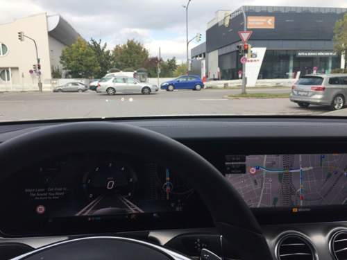

Habe nun seit heute zum dritten Mal folgendes Problem beim S213:
Das COMAND Online findet anscheinend ab einer Kälte von -5 Grad Celsius kein GPS Signal mehr. Im Navi wird angezeigt, dass ich in Sindelfingen nahe dem Werk bin bei einem Meerespiegel von -(MINUS) 400 m oder -30m bin. Tatsächlich stand das Fahrzeug aber z.B. in Frankfurt oder in Cheb auf einem großen Parkplatz unter wolkenlosem Himmel ohne Wolkenkratzer oder sonstiges, die störend wirken könnten.
Mehrfache Neustarts brachten leider nichts. Auf Lenkeinschläge gibt es kleine Bewegungen in der Karte, aber der Kompass und die Fahrtrichtung zeigen weiterhin nach Norden.
Das bleibt auch so bis der Wagen wieder mehrere Stunden (> 2 Stunden) stand und sich auf bis ca. +0,5 Grad aufwärmen konnte, dann beim Neustart funktioniert alles wieder so wie gehabt.
MB Niederlassung aufgesucht und es könnte alles mögliche sein, von lockerer Steckverbindung bis zu kaputter Leitung, man müsste hinten die Heckscheibe und den Dachspoiler ausbauen, da dort die Antennen (in der Scheibe) und der Empfänger (im Dachspoiler) sitzt.
Hatte jemand hier evtl. schon das gleiche Problem gehabt und falls ja, wie ist es ausgegangen?

Mmmh. Gestern den Wagen abgeholt, auf die A81 abgebogen und festgestellt, dass das Navi meine Position nicht richtig gefunden hat. So etwa 50-100m daneben.
Also umgekehrt und erfahren, dass das evtl innerhalb von drei Stunden repariert werden könnte, falls dann aber nicht würden sie mich mobil halten. Da ich allerdings nach Hannover müsste und das Zwischenziel Heidenheim war, fragte ich, ob ich das eben auch bei meiner Niederlassung machen könne.
Nachdem das natürlich kein Problem war haben wir uns auf den Weg gemacht.....und...... alles funktioniert.
Heute morgen also auf den Heimweg gemacht und das Ganze fing von vorne an, und änderte sich nicht. Ganz im Gegenteil.
Während ich nördlich auf der A7 unterwegs war zeigte der Kompass West und Südwest an. War daher nur eine Frage der Zeit, dass ich irgendwann den Bodensee "durchquerte" und den Wagen auf Herz und Nieren testete, als wir querfeldein durch die Alpen rauschten. Wofür einen All Terrain?
Aktuell befindet sich meine Garage in der Nähe von Hannover offenbar auch im Bodensee...
Das zeigt zumindest, dass die Orientierung total daneben ist, kann ja schließlich auf einer Strecke nicht zweimal durch den selben Ort fahren......
Da hört die freundliche wohl eher von mir als gedacht......

Dass wir das sehen dürfen. Kann man eigentlich irgendwo bemerkenswerte Bilder vom W213 prämieren?
