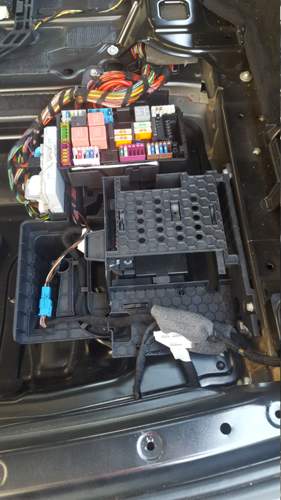

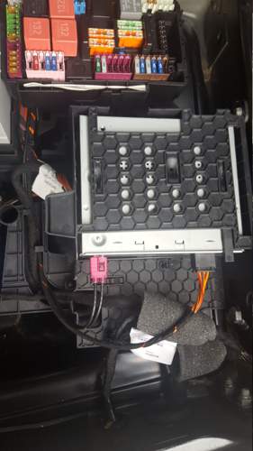

Das Steuergerät kannst du bei eBay für um die 50 € reißen. Für die Montage musst du schon einen Tag einplanen und zum einziehen der lichtwellenleiterkabel macht sich ein 2 Mann gut. Ich habe es bei mir selbst gemacht und bin mit 500 € für Material, 1 Tag Montage und 120 € beim freundlichen fürs Codieren hingekommen. Habe hinterher von Audio 20 auch auf command umgebaut, wegen dem besseren navi. Zumindest wird das Steuergerät für dab auch beim Vormonat benötigt. Meiner is 04/2017
OK, danke für die Antwort. Mein Wagen ist eine C43 AMG (S205) BJ 05/2017. Da ich die Burmester Anlage habe würde ich die Lichtleiter und Wake up nur im Kofferraum dort anschließen. Gibt es einen Kabelsatz für den Stromanschluss (am DAB+ Tuner und SAM/Masse) oder muss man den selber herstellen? Wie habt ihr es gemacht?
Grüße rothbarth
500 Euro für Originalteile Plus Codierung und Freischaltung bei MB in Eigenleisting ist absolut ok. Hat es mich auch Gekostet und die Qualität ist einfach ein Träumchen und jeden einzelnen Cent Wert.
In diesem Sinn...
Jo
Danke für die Rückmeldung. Wo genau hast du die Antenne verbaut? Sieht man diese von innen oder außen? Ich nehme an die ist zum kleben?
rothbarth
Die Original wird beim Combi am hinteren Seitenfenster ( dort wo der Scheibenrand geschwärzt ist) verbaut. Wenn Sie richtig verbaut wird, ist sie nicht zu sehen.
Ich habe sie mit Butylgummi dort ablösbar "verklebt". Der Empfang ist hervorragend.
In diesem Sinn..
Jo
Grüße rothbarth
Es gibt einen kabelsatz, der beinhaltet die gesamte verkablung . Es müssen 3 Kabel neu eingepennt vom Störgeräusche bis zur headunit gezogen werden, 1 neues antennenkabel bis zum tauschenden Verstärker für Antenne, beim Kombi sitzen die in der heckklappe und eins wir mit einem neuen Sicherungshalter im Kasten im Kofferraum angeschlossen. Die lichtwellenleiterkabel müssen bis zur headunit gezogen werden und werden dort direkt eingekoppelt. Ist ein bisschen fürmmelei und man muss genau den Weg einhalten, da diese nicht zu großzügig bemessen sind. Die Antenne ist eine wurfanrenne, die du am besten hinten rechts in fahrtrichtung einziehst und das antennen Kabel unter dem türgummi legst. Damit habe ich gute Erfahrung gemacht. Dann brauchst du auch noch die kunstoffhalterung für das dab Steuergerät. Am besten fährst du vorher mal zu Mercedes und holst dir den Schaltplan oder noch besser die montageanleitung. Ich habe sie so bekommen und es hat mir sehr geholfen, da aus dem Kabelbaum nicht zu ersehen ist welches Kabel wohin kommt. Mit Schaltplan und montageanleitung war es dann ein Klacks. Wenn du es nicht bekommst schreibe mir einfach, ich glaube das ich sie noch irgendwo habe, zumal ja das Baujahr gleich ist
