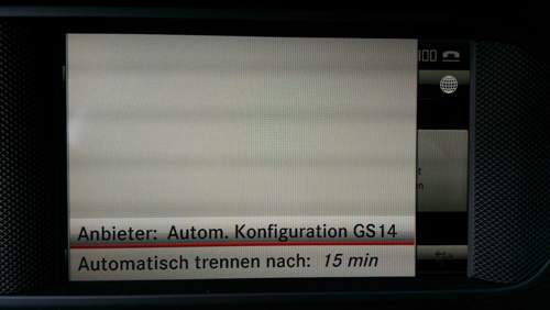

Obwohl die Internet-Zugangsdaten gemäß der Zusatzanleitung Comand Online für mein HTC One M8 eingestellt wurden und auch im System erkannt werden, erhalte ich kurz nachdem der Verbindungsaufbau startet die Fehlermeldung "Datenverbindung fehlgeschlagen". Die Bilder zeigen die Details.
Hat jemand eine Idee, wo das Problem liegen könnte?
Danke für eine Rückmeldung.

am 25. Oktober 2014 um 9:42
Am iPhone muss man auch den Pers.. Hotspot aktivieren, wird beim Android Glump nicht anders sein, keine Ahnung wie das dort heist.
am 25. Oktober 2014 um 10:45
Ich schliesse mich pefra69 an. Unter Android heisst die Option "Bluetooth-Tethering".
Hinweis fuer andere Leute, die diesen Thread finden: So einfach ist das nur beim COMAND NTG4.7 (aka NTG4.5 3. Generation), das seit MJ2014 ausgeliefert wird. Aeltere COMANDs brauchen weiterhin eine App wie BlueDUN, da BT-DUN bei heutigen Smartphones leider fehlt.
Themenstarteram 25. Oktober 2014 um 14:44
Super, vielen Dank ! "Bluetooth-Tethering" war das Zauberwort. Nach der Aktivierung hat alles funktioniert !
