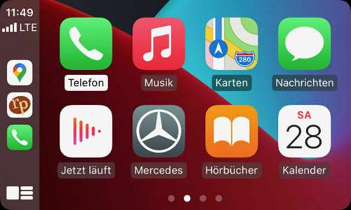

Apple Carplay... geht zunächst einmal gar nicht (über die beiden zuvor eingerichteten BT-Verbindungen)... das möchte ein Kabel und 1 bestimmte USB-Anschluß in der Mittelkonsole.
Dann ist (im Vergleich zu sonstigem Bildaufbau auf dem Display) das iPhone blitzartig mit den dafür zugelassenen APPs auf dem 8" Monitor gespiegelt.... sehr hübsch...
Es gibt ein Telefonsymbol des iPhones auf dem Bildschirm, angeklickt, eine Frauenstimme empfängt mich: "Siri benötigt eine Internetverbindung" ...
Nur wie verbunden werden soll, verrät Siri nicht...

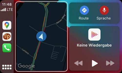

Wenn Dein Life Traffiic Information Abo als gültig angezeigt wird, dann erfolgt der Datenaustausch der Verkehrsdaten auch über dieses Modul. -> Datenverbrauch zu Lasten MB
Die reine Grundkarte ist ja ohnehin im Comand System geladen, die Navigation geht ja mit dem GPS Empfang auch ohne jede Nutzung von online Daten.
Die Verkehrsmeldungen kamen über das Radio... TMC (pro)
Nutzt Du hingegen CarPlay, dann wird die Navikarte vom iPhone aufgebaut und aktualisiert, Zu Lasten Deines Datentarifs. Gleiches gilt fürs Internetradio etc...
Man kann während einiger Stunden "CarPlay" Fahrt über die Landstraße nur mit mitlaufender Karte schon so einiges an MB "verbraten". Das iPhone übernimmt "netterweise" eine zuvor am Comand System eingegebene Route / Zielliste und setzt dann selber die Routenführung nach eigenen Parametern fort.
Ob und wieviel zusätzlich die Nutzung des GPS Empfängers des Fahrzeuges möglich ist, bleibt mir bisher unbekannt.
