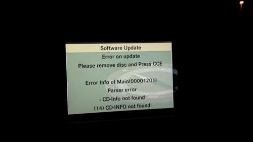

habe die aktuelle Comand Update DVD. Nur stellt sich für mich die Frage, wie macht man ein Update?
Einfach DVD rein und Menü durchwühlen ist leider nicht. Es kommt die Meldung DVD nicht lesbar.
Vermutlich muss man in das Geheimmenü und von da das Update starten.
Weiß jemand was genaueres?
Vielen Dank

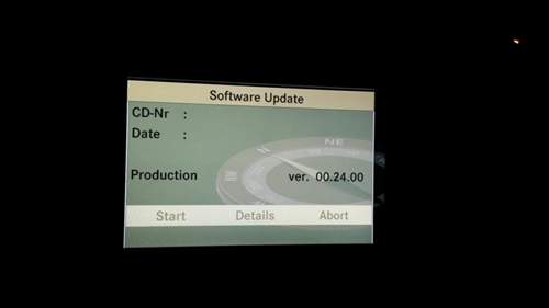

Jetzt hast du dir doch deine Frage schon selbst beantwortet. Im "Geheimmenü" gibt es einen Punkt "Update". Wähle den doch einfach an und leg vorher die DVD ein.
FilderSLK
Da gibt es aber dann ein Untermenü mit vielen weiteren Punkten. Welches davon ist nun für das Comand?

Die ist falsch.
Du brauchst für den 212 auch eine 212 Teilenummer, das Update ist vom CLS und passt nicht zu deinem Fahrzeug.
Such mal nach Kartenstand, da ist reichlich diskutiert worden und unteranderem wird auch die benötigte Teilenummer erwäht.
Das geht nicht.
Normaler Ablauf:
DVD rein, dann kommt ein POPUP, wollen sie die Aktualiserung starten Ja/Nein

Nachdem ich dann meinen :) bekniet habe hat mein :) - dank der Infos hier (v.a. von Benzsport), welche Teilenummer benötigt wird - doch noch die passende DVD gefunden.
Ein offline-Einspielen der Firmware gelang dennoch nicht, aber immerhin hat er es dann - mit tatkräftiger Unterstützung - doch noch geschafft.
Der Updateprozess nur für das Comand hat im Übrigen 40min gedauert.
