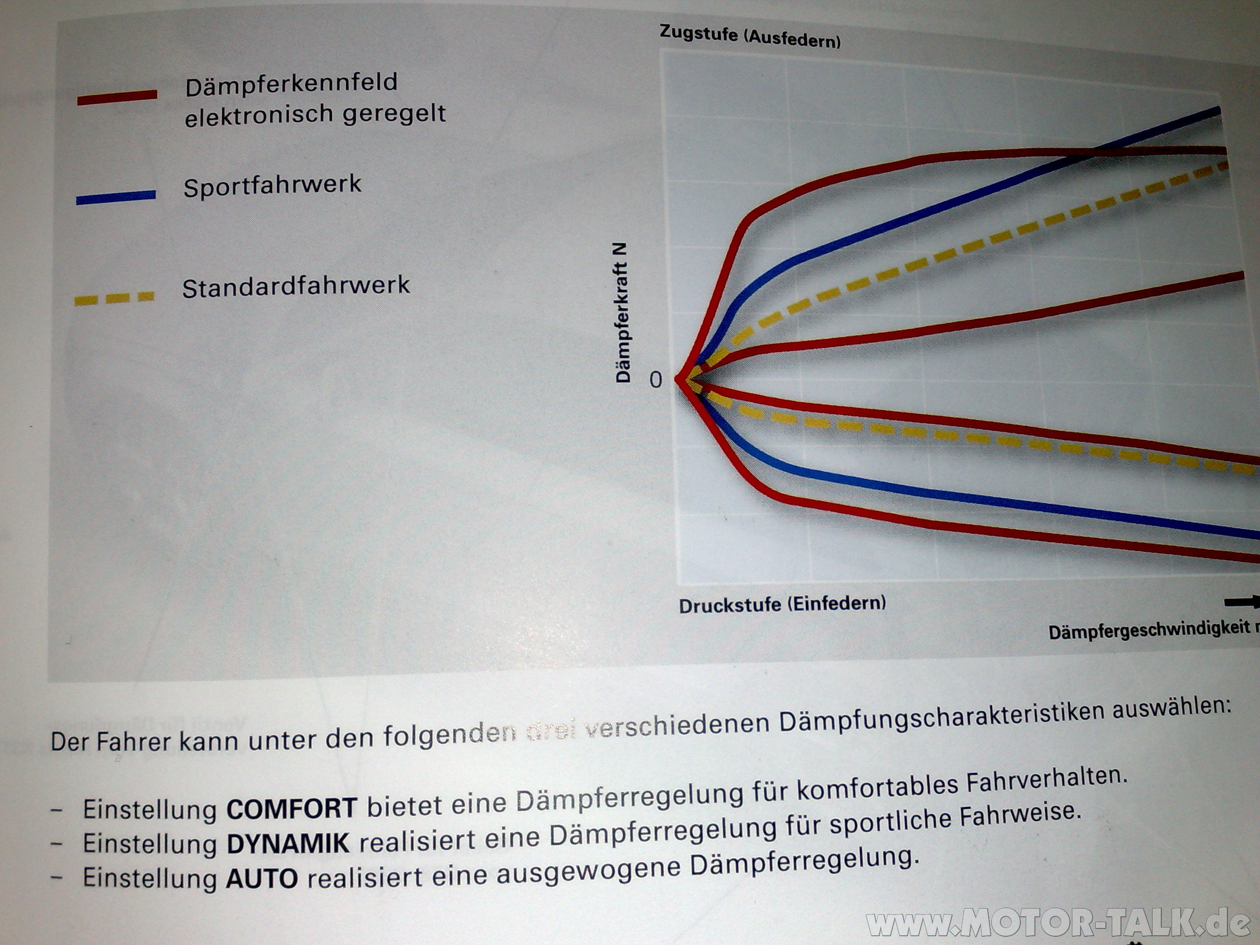

Schau mal hier:
http://www.motor-talk.de/.../Attachment.html?...
Man sollte dadurch komfortabler unterwegs sein können als mit dem Standardfahrwerk, trotz kürzerer Federn (aber nur knapp, siehe Druckstufe, also Einfedern).

ich hatte ebenfalls einen A4 mit drive select. Da ich immer noch auf der Suche nach einem komfortablen A4 bin, hatte ich gehofft diesen mit dem drive select in comfort Stellung herbei zaubern zu können. Aber leider ohne Erfolg.
Rein subjektiv ist der comfort Modus nicht weicher als das Ambiente Fahrwerk. Dies ergibt sich auch aus der Dämpferkennlinie. Diese zeigt ein minimal weicheres Ansprechverhalten.
Also das Geld sparen, wenn man nicht unbedingt die Härte des Fahrwerks verstellen möchte und sich dafür etwas anders kaufen / bestellen.
