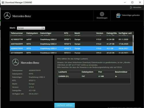

Ich möchte bei meinem GLC (BJ. Ende 2016) das Command Online das Kartenupdate selber machen. Wie geht das?
Schön dass dies bei deinem Garmin Map Pilot System so geklappt hat.
-> Wir sprechen hier aber vom COMAND mit "Festplatten Navigation". Dafür gibt es keine SD Karte. (Muss per USB Stick aktualisiert werden und den gibt es mal nicht ebenso auf eBay. Den FSC für das jeweilge Fahrzeug schon gar nicht. )
28 weitere Antworten
28 Antworten
am 1. Oktober 2020 um 6:23
Ich weiß wie es jetzt geht. Musst auf Mercedes Me gehen und dort gibt es das Menü für Kartenupdate. Musst dann einen Stick angeschlossen haben. Es wird dann der Mercedes Me Download Manager installiert und über diesen wird dann das Update Downloadet. Dann den Stick ins Auto und das Update wird erkannt und installiert.
Das Thema wurde schon 1090x behandelt und nein, beim Comand ist ein Kartenupdate nur beim Händler möglich.

@dipede schrieb am 30. September 2020 um 22:33:48 Uhr:
Du hast den Vormopf (wie ich). Da geht nix über Mercedes Me. Normalerweise geht das nur bei :). Im Endeffekt benötigst die die neuen Karten (ca. 40GB) auf USB Stick und einen (FSC) FreiSchaltCode für genau dein Fahrzeug. Wie schon geschildert, lies dir mal die Freds durch. U. U. bekommst du das auch etwas günstiger, als beim :)

@chung77 schrieb am 1. Oktober 2020 um 11:26:39 Uhr:
@ZSaleh schrieb am 1. Oktober 2020 um 11:23:25 Uhr:
Die Frage ist, was neu aufgespielt worden ist. Die Navi SW oder Kartenupdate?
Das ist eine gute Frage! :-)
Wo kann ich die Version im Fahrzeug abrufen?
Siehe Bild im Anhang, Abbild von meinen GLC 02/2018. Allerdings heute schon mit Kartenupdate V14 Europa. Alle andere Softwareversionen haben noch den gleichen Stand.
