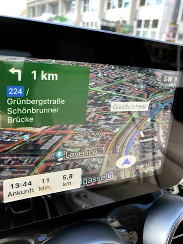

Das mit der Navigation mit comand zu carplay oder Android auto ist ansichtssache.
Ich habe alles ausprobiert, aber ich benutze comand Navigation mit live traffic.

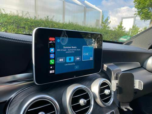

Stimmt ist Ansichtssache und auch gut so. :)
Habe von Berufswegen oft Kontakt zu neuen Autos diverser Hersteller und muss sagen ein für mich wirklich gutes System konnte ich noch nicht ausmachen. Daher ist für mich seit Jahren die einzige Voraussetzung, dass CarPlay an Board ist. :D

Danke für eure Antworten!
Wie hast du das hinbekommen? Ist das ein Nachrüst-Navi? Geht das auch über Bluetooth?
Die Hardware ist komplett Serie, VorMoPf Audio20 09/2017
Beim VorMoPf bis Produktionsdatum 06/2018 ist eine Codierung von CarPlay möglich wenn Audio20 und die SA "154 UMST HU-ENTRY VON MELCO AUF PANASONIC / OPTIMI. HW" vorhanden sind.
Kann wohl auch direkt bei Mercedes nachgekauft (codiert) werden wenn ich das richtig in Erinnerung habe.
Kabellos geht das auch aber man benötigt einen speziellen Adapter für knapp 100€.

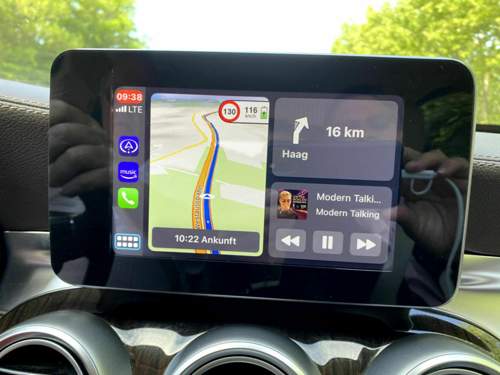

Jep, ein Traum Carplay mit Audi20
:D
Carplay Magic Earth
Carplay Magic Earth
