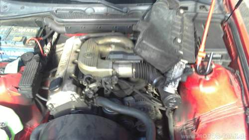

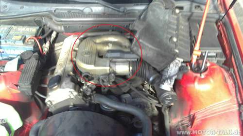

War jetzt noch mal bei der Werkstatt wo ich das habe machen lassen.
Und jetzt haben wir gesehen das ein Kabel "abgebrochen" ist bzw. sieht wie abgenagt aus.
Habe mal Bilder davon im Anhang hinterlegt.
Nur konnte ich irgendwie kein Gegenstück rumhängen sehen oder so?
Wofür ist dieses Kabel denn eigentlich?
Das liegt dann entweder am LLR oder die Luftschläuche, die daran angeschlossen sind, sind ab oder rissig.
Faltenbalg auch mal kontrollieren.
ps: Die Bilder sind echt katastrophal, sieht aus wie der Stecker vom Magnetschalter der DiSa. Das bringt Leistungsverlust aber kein ausgehen.

Was hat der Magnetschalter für eine Aufgabe und was ist genau die DiSa?
LLR ?
Sorry, aber habe nicht alle Abkürzungen drauf.
Das 2te ist von zu nah aufgenommen. Man kann sich nicht orientieren.
LLR= Leerlaufregler
DiSa= Differenztierte Sauganlage: Sorgt für für ein bisschen besseres Drehmoment in den unteren Drehzahlen.

Ja danke, dir! Ich werde nochmal ein paar bessere Bilder machen. Damit man sich auch einen besseren Überblick verschaffen kann.
Hmmm ok. Schleuche einfach prüfen = ob die alle Fest sitzen oder ?
Wie prüfe ich den Leerlaufregler?
