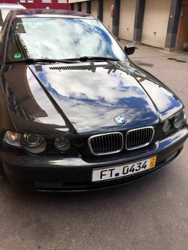

Also ich zeige Mal Bilder die ich von Wagen hab vielleicht kann man das dann besser einschätzen.
Ich fahre von Mannheim nach Metzingen.
Na, sieht doch ganz gut aus. Wenn er so fährt ist das bestimmt nicht das schlechteste. Handel da noch was runter...
