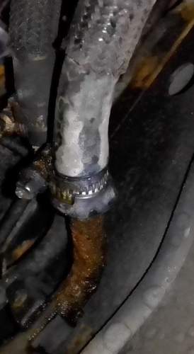

Hab da ein kleine problem :-) und zwar ist meine Benzinleitung undicht .... wobei undicht schon eher unterdrieben ist, wenn ich gas gebe fließt das schon mehr oder weniger -.-
hier mal ein bild "anhang" so das ist genau die schelle unterm fahrersitz, von dem graden stück wo die leitung lang geht, offensichtlich die hintere leitung wo undicht ist, aber welche leitung ist das genau ? von dieser seite hier http://de.bmwfans.info/
wäre euch echt dankbar wenn mir jemand helfen könnte -.-... und ist es schwer die leitung selbst zu wechseln ?
ach und noch was .... gibts die leitung vorgebogen ?
gruß und danke chris
ist ein E36 Compact bj 97 318ti

gleiches hatte ich auch schon: Benzinleitung unter der Befestigung am Wagenboden korrodiert und undicht.
Meine (freie) Werkstatt hat der Sache einfach abgeholfen :
Schlauch eingebaut und mit Edelstahlschlauchschellen befestigt!
Ging ruck -zuck, Problem erledigt!
Wünsche Dir viel Erfolg!
Gruss
Würd ich auch gegen ein Stück Schlauch ersetzen......und vorgebogen is nich....das wird erst zurechtgebogen,wie es gebraucht wird.

ok dann werde ich das mal mit dem schlauch versuchen ...
aber wie trenne ich die leitung ? beim durpetzen oder so drück ich doch das rohr zusamen ... oder ? und welchen schlauch nehm ich da, gibt es da besondere schläuche ?
und mit der flex will ich nicht ran xD kleiner scherz am rante hehe
gruß chris
Kleine Puk-Säge?
Und Schlauch natürlich Benzinschlauch,was sonst....
Greetz
Cap
...Innendurchmesser 5mm sollte passen ;)

Hallo zusammen! Ich habe heute genau das gleiche Problem. Kraftstoffleitung genau an der Schelle durchgerostet. Die Werkstatt neue Leitung in BMW und Einbau ca. 100€.
Von einer bastel-Lösung mit Kraftstoffschlauch wurde mir abgeraten.
Wie habt ihr das damals gelöst und ist der Preis OK?
Bitte dringend um Antwort danke.
Ist das die Leitung des Rücklaufs,die von ganz vorn nebem dem Benzinfilter liegend bis ganz nach hinten geht oder ist es lediglich das Stück vom Benzinfilter nach vorn zur Rail?
Letztere kostet nicht viel und ist auch fix selbst ersetzt.

Hi Cap!
Es war die Leitung ganz rechts, wenn man Richtung Front schaut - bzw die Leitung die ganz innen zur Mitte des Wagens hin liegt.
Die liegt wie es aussah zwischen Benzinfilter und dem Tank?
An dem Stück vom Benzinfilter zum Motor schien nichts zu sein.

Ist die selbe Leitung wie bei allen Karosserievarianten und das Ding zu tauschen ist wirklich keine große Sache.Wenn du also ne Mietwerkstatt kennst,kannst das auch selber machen.Benzinschlauch kaufen,die Leitung dazu und vll. ne Stunde in der Mietwerkstatt,dann ist das Thema erledigt.Die Leitung endet genau vorm Tank,gut zugänglich,und geht dann in einen Schlauch über.
Alternativ eben machen lassen.Wenn die Werke dazu Material von BMW verwendet,kommst etwas teurer weg,als selber tauschen.
