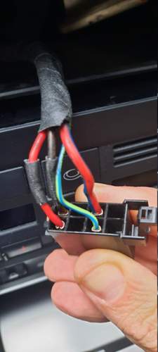

Ich hatte in meinem B6 von Werk aus ein Concert 2 verbaut.
Jetzt hatte ich in der Zwischenzeit für ca. 3 Monate ein Fremdradio mit CAN BUS Adapter eingebaut --> soweit so gut.
Leider war ich mit dem Fremdradio nicht zufrieden und habe jetzt wieder auf das Concert zurück gebaut.
Jetzt zum Problem, ich habe das Concert 2 wieder an die original Stecker gehangen, so wie es auch vor dem Umbau war.
Komischerweise lässt sich das Concert jetzt nicht mehr über die Zündung einschalten, statt dessen muss ich es wenn Zündung an ist "manuell" über den Regler einschalten.
Dann läuft es auch. Ziehe ich den Schlüssel ab, geht es auch aus wie es soll.
Wenn ich auf Zündung gehe leuchten nur kurz die Tasten auf, gehen wieder aus und das wars bis ich es wieder manuell einschalte.
Anzeige im FIS funktioniert problemlos.
Hatte dies schon mal jemand und kann mir weiterhelfen bzw. sagen was hier los sein kann?
Vielen Dank im Voraus
Reini

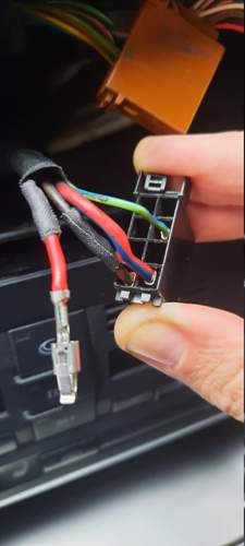

Stecker hab ich kontrolliert es liegt 1x Dauerplus an, 1x Masse und 1x K-Bus. Aber das K-Bus ist ja nur die Diagnose, oder?
Jedenfalls liegen bei diesem PIN erst 12V an, sobald die Zündung ein ist.
An Dauerplus sollte wie der Name schon sagt, dauerhaft eine Spannung anliegen.
U.U. ist hier der Fehler zu finden. Wenn du das Radio erst mit Zündung anschalten kannst, dann bekommt es kein Strom vorab und kann auch aufs Signal nicht reagieren.
Prüf mal dein Dauerplus und warum da erst Spannung bei Zündung anliegt. Sind evtl. Adapter vorhande und Pins vertauscht. Klingt ja so, also es nicht Dauerplus, sondern eben Zündungsplus wäre.
Hatte ich bereits geprüft bzw. Gemessen.
An der Dauerplusleitung liegt auch Dauerspannung an.
Und an K-Bus Leitung welche für dir Diagnose sein sollte, liegt Zündungsplus an.

Am Mehrfachstecker gehen soweit ich gesehen hab bei CAN H und CAN L jeweils ein orange/braunes und ein orange/lila Kabel hinein.
Dann Funktioniert der CAN-Bus.
