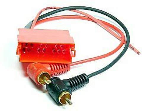

Hab mir ein Din 1 Radio gekauft und wollte es anschließen.
Dabei war auch ein Adapter
Jedoch bleiben folgende Kabel über, beziehungsweise haben zum Teil keinen Platz zum anschließen
Denke mal ich brauche da einen Adapter? Welcher wäre das?

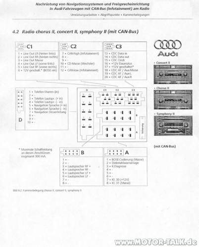

Hier findest du die Pinbelegung der Stecker vom Concert 2 Radio: http://pinoutguide.com/.../audi_concert_cd_pinout.shtml
Der Adapter vom JVC Radio ist nicht Fahrzeugspezifisch - mit diesem werden die ISO Stecker an das Radio angeschlossen: http://www.tobias-albert.de/.../iso_connector.html

Also zum elektrischen Anschluss:
Der A4 hat eine andere Belegung wie dein neues Radio.
Das große Problem an der Sache ist, der A4 hat CAN-Bus.
Warum? Bei älteren Fahrzeugen war es so, das Zündschloss gab ein "Plus" ans Radio und das schaltete sich dann ein. Der A4 hat aber schon ein Bussystem namens CAN-Bus, er kann verschiedene Signale über wenige Leitungen übertragen. Und das Radio bekommt über diesen Bus sein Signal, wenn die Zündung eingeschaltet wird.

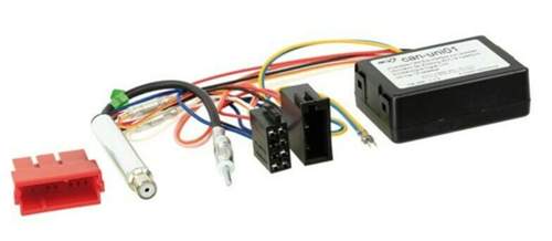

Der Adapter oben filtert das "Signal" raus und gibt es in ein einzelnes Kabel in den ISO-Stecker weiter, welcher dann einfach an dein Radio angeschlossen werden kann.
https://www.ars24.com/.../can-bus-adapter-audi-bj.2001-2006
Man könnte, wenn man sich damit auskennt, auch den Kabelbaum im Auto verändern und ihn passend machen, aber 1. schaltet sich das Radio dann immer noch nicht ein mit der Zündung und 2. muss dann alles wieder "zurückgebastelt" werden, wenn das Concert wieder rein soll...
Also die saubere und einfache Lösung ist der CAN-Adapter.

Tja also ich weiss zwar nicht was von so einem hier zu halten ist, aber man könnte es ja mal versuchen:
Bei eBay:
CAN-Bus Radio Adapter Kabel für AUDI A2 A3 A4 A6 A8 TT mit Aktivsystem
Der kostet halt "nur" 33€ aber du könntest den ja mal ordern und testen. Wenn nicht einfach wieder zurückschicken.
Der versorgt hat auch direkt das Teilaktive System des A4 mit. Weiss jetzt nicht in wie weit du dich darüber schon informiert hast?

Wenn das Lautsprechersystem Vollaktiv sein sollte, braucht man auch einen Adapter dafür. Beim Teilaktiven das gleiche.
Ich gehe mal davon du hast kein BOSE? Dann sollte der Adapter funktionieren.
Der macht nichts anderes wie die Frontlautsprecher durchzuschleifen und die Hecklautsprecheranschlüsse "umzuwandeln" damit der Verstärker wieder funktioniert.
