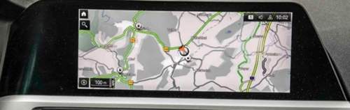

Das hier ist das größte Display, welches es aktuell in g20 VFL gibt oder gibt es eins das größer ist was man bestellen konnte?
