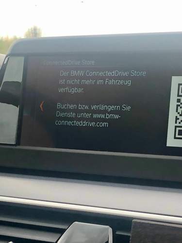

ich hoffe ich mache nicht einen sinnlosen Thread auf - es gibt zahlreiche zu ConnectedDrive und Apps...
Ich habe vor kurzem einen BMW 530d G31 gebraucht gekauft.
- Connected Drive und Navi Prof ID6 sind an Bord (SA ConnectedDrive Services)
- Nach der Abholung habe ich mir die BMW ConnectedDrive-App auf dem Handy installiert
- Das Handy (Android Samsung Galaxy S9) im Auto per Bluetooth eingebunden
- Unter dem Handy konnte ich wählen, Audio und einen Haken bei Apps aktivieren
- Eine alte Spotifyversion installiert, da der Support ausgelaufen ist für mein Navi ID6
Spotify hat jetzt die letzten 2 Wochen auch wunderbar funktioniert, bis ich auf die Idee kam per USB ein Update im Auto einzuspielen, was auch funktioniert hat. Leider ist damit der Menüpunkt Apps unter meiner Handyverbindung verschwunden. Die Onboardapps wie News, Wetter etc. sind weiterhin vorhanden.
Mir ist es nicht mehr gelungen Spotify noch irgendeine andere App, (Deezer, TuneIN, etc) ins Cockpit zu bekommen.
Darauf hin habe ich über die Funktion vorherige Softwareversion wiederherstellen im IDrive die Version zurückgesetzt. Der Haken bei Apps unter meinem Handy ist aber weiterhin verschwunden. Jetzt frage ich mich, was ich falsch gemacht habe.
Auf der BMW-Seite steht "Ihr BMW muss mit der BMW Apps Schnittstelle ausgestattet sein, um diese Funktion zu nutzen.". Da ich vorher Spotify hatte müsste ich diese Funktion ja on Board haben oder der Vorgänger hat dies nachrüsten lassen und die Funktion ist mit meinem Update verloren gegangen?
Leider ist zeitgleich, da der Wagen nun 3 Jahre alt ist, die CD gebuchten Services ausgelaufen - aber muss ich da etwas gebucht haben um meine Handyapps zu nutzen?
Ich bin ratlos - und ich hoffe jemand kann mir hier helfen :-)

Hallo für alle interessierten,
ich habe die ConnectedApp und die MyBMW-App auf dem Handy gelöscht.
Dann nur die ConnectedApp installiert - das Update auf dem BMW wieder eingespielt.
Dann unter der ConnectedApp im Samsung / Android unter HUB wurde Spotify erkannt.
Mit den geöffneten Apps zum Auto per Bluetooth das Handy neu verbunden.
Der Haken bei Apps konnte wieder gedrückt werden.
Über Options im ID habe ich dann Apps aktualisieren gemacht und Spotify wurde wieder erkannt.
Eigentlich wollte ich die MyBMW-App nutzen, da die ja wohl die neue sein soll... allerdings klappt es mit dieser nicht.
Ich hoffe ich konnte so für die Zukunft auch anderen helfen.

Neuer Zwischenstand bzgl. Androidautoidrive:
Bei mir hats geklappt siehe Bilder.
Hintergrundinfos:
Installiert hatte ich aktuelle Version myBMW und eingerichtet (inkl. der APPS-Haken im IDrive- muss an der STelle schon dort aktiviert sein)
Danach Androidautoidrive AAID installiert und gestartet
Danach erstmal keine Verbindung bekommen und nachträglich die aktuelle Version von ConnectedDrive (wird wohl noch für die Verbindung benötigt)
Dann Verbindung wurde herstellt (ggf. nochmal per Idrive Handy trennen und wieder verbinden und manuell die AAID APP öffnen.
Das ganze ohne Kabel nur per BT.
Das einzige was ich noch prüfen möchte ist die Soundqualität, da erschien es mir so, dass es etwas schlechtere Quali war, als über die alte normale Spotifyapp. Ich werds beobachten.
Ich hoffe ich konnte allen hier helfen
Bei Fragen melden.
