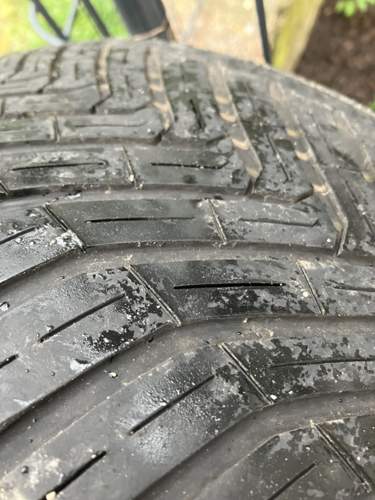

Opel Astra H Caravan Diesel, 1700 ccm, 80 PS, müsste der Z 17 DTL Motor sein.
Baujahr 2005, ca. 195.00 km.
Ich habe vor ca. 1,5 Jahren vorne zwei neue Conti All Season Contact aufziehen lassen. Jetzt beim Vorabtermin für den TÜV habe ich eine böse Überraschung erlebt. Die Reifen sind extrem stark und extrem ungleich abgefahren. Die Reifen haben allerhöchsten 15.000, eher 13.000 km drauf.
Meiner Meinung haben sie auch an den "normalen" Stellen nur noch ziemlich wenig Profil.
Die Frage, warum die Reifen innen so stark abgefahren sind, wollte oder konnte der Meister nicht so richtig beantworten. Ich als Laie würde sagen, die Spur muss dringend mal eingestellt werden. Und Conti würde ich eher nicht mehr kaufen. Was mein ihr dazu?

Entweder stimmt die Spur nicht, oder da ist was ausgeleiert an Bichsen vom Querlenker. Irgendwas mit der Achsgeometrie stimmt halt nicht.
mit dem Reifen von Bild 2 würde ich keinen Kilometer mehr fahren --- der ist ja durch bis auf die Karkasse.
Achsvermessung machen (lassen)
Sonst sind neue Puschen auch gleich wieder hin. Die Reifen sind durch - da würde ich auch keinen Meter mehr mit fahren.

Hier muss auf Spiel in den Querlenkerbuchsen , Traggelenke und Spurstangen geprüft werden.
Danach Achsgeometrie.

Ich sage mal wenn nicht nur die Spur verstellt ist, dann sind auch neue Querlenkerbuchsen fällig.
Denn eigentlich hat der Astra H eine simple Vorderachskonstruktion ohne viel Einstellmöglichkeiten bis auf die Spureinstellung.

Im Januar 2021, vor dem letzten TÜV und vor insgesamt 16.000 km wurden in der selben Werkstatt die Querlenker vorne rechts und links erneuert.
Die neuen Vorderreifen kamen dann im Juli 2021 drauf.
Also zusammenfassend stellt es sich dar:
Januar 2021 - Neue Querlenker
ca. 2000 km gefahren
ca. Juli 2021 - Neue Vorderreifen
ca 14.000 gefahren- Reifen sehen so aus wie auf den Bildern.

Wurde nach den neuen Querlenkern eine Achsvermessung gemacht?
@oldmanscout
Wollte ich auch noch nachfragen und eigentlich gehört das dazu, das eine Achsvermessung bzw. die Spur eingestellt wird.
@Nur-Rost
Jetzt weiß du den Grund warum die Reifen extrem einseitig abgefahren sind.
Würde mal bei der Werkstatt vorstellig werden und reklamieren.

Auf der Rechnung für die Querlenker steht keine explizite Achsvermessung. Sieht nach Pfusch aus. Das erklärt auch, warm die Ursache des Problems mehr oder weniger totgeschwiegen wurde. Es war keine Kette, sondern eine kleine lokale Werkstatt n Worms.
Ich lasse das mal eine andere Werkstatt beurteilen, fürchte aber, dass man da nach zwei Jahren mit Reklamation nicht mehr viel machen kann. Und ich nicht die Nerven dafür habe.
