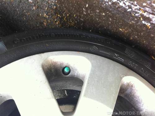

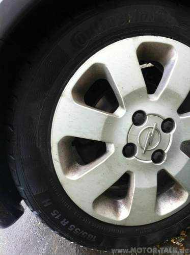

So stehts auf dem Reifen
Leider schwer zu erkennen aber es regnet grad wie sonst nichts draußen ^^
Den Druck hab ich so eingestellt wie er auf der Tür angegeben ist. vorn 2,1 und hinten 2,3 (meine ich im Kopf zu haben)
Conti2
Conti-1
....und was steht auf dem Reifen? ContiPremiumContact
