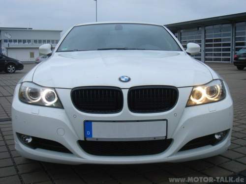

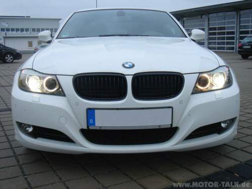

habe glaube ich zur zeit kostengünstige lösung für e90lci mit bi-xenon gefunden :)
und hier das ergenis:
Links neue h8 / rechts alte h8
