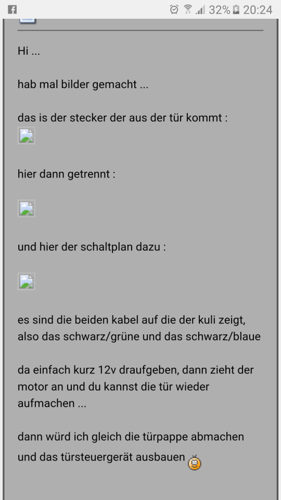

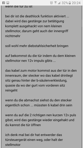

Danke schön. Jetzt hab ich ein neues Problem, ich bekomme meine Fahrertüre nicht auf, weder von innen noch aussen. Was kann ich da machen?
am 9. Oktober 2016 um 20:15
bekanntes problem:D
rechts einsteigen.
und das kaufen und einbauen
von innen nicht auf kann ich mir nicht vorstellen.
dann hast du die tür noch zusätzlich abgeschlossen. also aufschliessen.
von innen pin hochziehen und mit dem hebel in der tür öffnen geht immer?!
Zum Thema Heckspoiler. Welches Baujahr ist denn deiner? Bei den älteren Modellen mit Tachowelle verhält es sich etwas anders...
@Silverdollar schrieb am 8. Oktober 2016 um 10:35:05 Uhr:
habe mir nen 92er Corrado 16V gekauft
@Silverdollar schrieb am 8. Oktober 2016 um 17:57:38 Uhr:
Tacho geht, ist ein digitales.
Themenstarteram 12. Oktober 2016 um 11:40
Also die Tür lässt sich weder von innen noch aussen öffen und aufschließen geht auch nicht. Der hat anscheinend eine extra Diebstahlsicherung aber hab da etwas im Netz nach langem Suchen gefunden
Themenstarteram 12. Oktober 2016 um 11:42
Hier ist es
