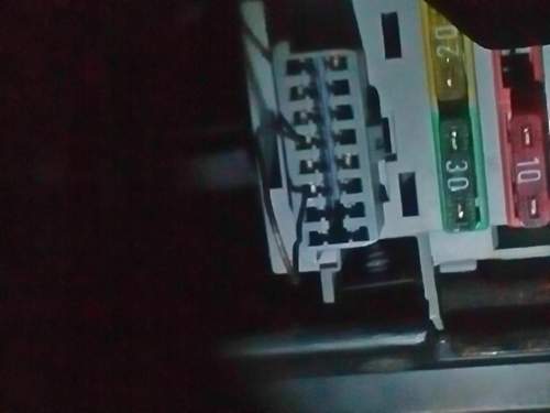

Habe JETZ versucht aus zu lesen (büroklammer) siehe Bild es ging nicht habe die klammer
Mit 4 5 verbunden zahlen habe ich keine ablesen können am Diagnose Stecker!
Deswegen war meine VorgehensWeise wie beschrieben
Momentan leuchtet nur die BatterieLeute auf siehe Bild
Was habe ich falsch gemacht?
Blinkt es vielleicht nicht wenn keine Fehler vorliegen!?
P-20180127-174251
P-20180127-173412
Hast du auch ein Foto wo du überbrückst?
Auf deinem Bild hast du nur ein Ende der Büroklammer in Pin 5 das andere Ende der Büroklammer muss in Pin 6, also eins drüber.
Gruß Acki
Gruß Acki
Bei den 16poligen Steckern sind die Pins nummeriert. Standartmässig würd die Diagnoseleitung gegen Masse gebrückt. Hier sind es Pin 4 oder 5 für Masse und Pin 6 als Diagnoseleitung.
Der Diagnose Stecker ist da die eins ganz unten lincks bis hoch dann die 8?
Wird das so gezählt ?
ja, so wird das gezählt.
Siehst du auch auf den Abbildungen vom Diagnosestecker. Da musst du dich an der Nase an der langen Seite des Steckers orientieren.

Habe den Corsa ausgeklinkt
Einleiungsqote ist 12
Dann hat es 10 mal geblinktinsgesamt
4 runden dann kam wieder eimleitunsqote 12
