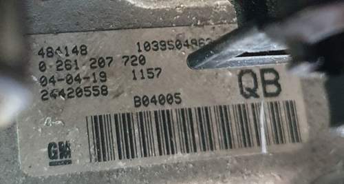

Ich habe vor 2 Jahren nach einem Motorschaden einen 1.0 Zeh motor aus einem Unfall Agila eingebaut.
Der Motor läuft , aber jetzt ist dem TÜV aufgefallen das die Motorkontolleuchte nicht funktioniert.
Mit dem Msg aus dem alten Motor hat sie funktioniert , aber seid ich das Motorsteuergerät von dem ZEH Motor drin habe ist die Led Tot.
Da die Motorkontrolleuchte scheinbar über das BodyControl geschaltet wird und nicht direkt über das MSG, frage ich mich was da falsch läuft.
Ich hatte vorher einen 1.0 ZE Motor drin.
Habe immer Fehlercode P0650 (4)
Kann mir da jemand helfen, bin langsam verzeifelt.

Ich habe den Kompletten XEP Motor mit Motorkabelbaum und MSG in den Corsa eingebaut.
Ich rede von der MKL die nicht mehr funktioniert
Die SKL funktioniert.
Wenn ich die Zündung einschalte brennt nur die SKL, die MKL ist Tot.
Die SKL bleibt bein einschalten der Zündung an bis ich den Motor gestartet habe.
Der Wagen läuft einwantfrei aber ohne MKL komme ich nicht über den TüV.

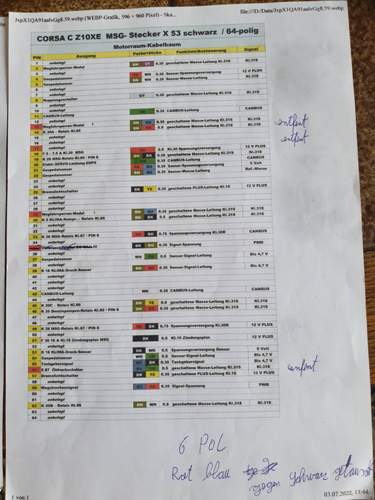

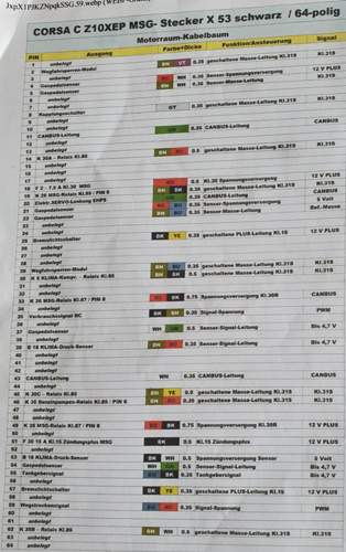

Oder die PIN Belegung ist anders beim XEP Motor im Kabelbaum.
So das die MKL im Kombiinstrument nicht angesteuert wird.
Denn innerhalb eines Modelljahres, kann es schon mal sein das die Kabelbäume geändert wurden.
