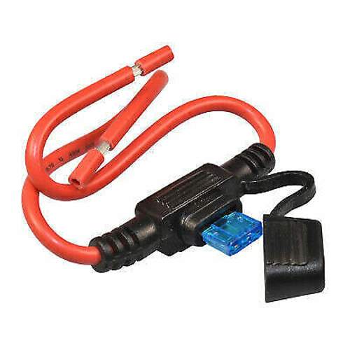

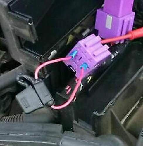

Ganz einfach :
K 35 - Relais Benzinpumpe rausziehen und PIN 30 mit PIN 87 brücken mit Selbstbau-Ueberbrueckungskabel aus ner Hängesicherung und Flachstecker 6,3 mm breit männlich.
Benzinpumpe fängt sofort an zu fördern !
Zuleitung an der Einspritzleiste abbauen und in Reservekanister hängen.
Foerderleistung Benzinpumpe :
Sollwert : 2,5 bis 3 Liter pro min.
Hängesicherung als Relaisbrücke
Relaisbrücke am BP-Relaissockel
K 35 Relaissockel Benzinpumpe

Hab nun direkt an der Brücke für die Einspritzdüsen den Schlauch abgezogen und das Relais gebrückt. Sprit kommt, Menge kommt auch mit der Angabe hin. Wenn man versucht ihn mit abgezogenen Schlauch anzulassen kommt auch Sprit. Sollte also passen. Seit heute früh springt er gar nicht mehr an (noch vor dem Pumpenversuch getestet).
