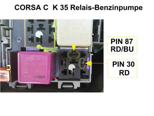

Der Ansatz mit der Spritpumpe könnte auch was sein. Auch die war in meinem Corsa C defekt.
Hintere Sitzbank hochklappen, Schlüssel rein, drehen.. nicht zünden. Dann MUSS ein surren der Pumpe zu hören sein.
Wenns surrt, aber nicht zündet, Spritfilter auch checken, falls noch nicht geschehen. War bei mir auch mal komplett zu..

Ich tippe auf
Alte, defekte Batterie und benzinpumpe (evtl relais)
