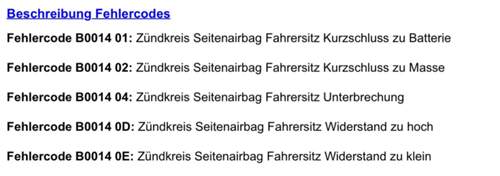

habe einen Opel Corsa D meines Freundes hier stehen.
Eingangs leuchtete immer die Airbagleuchte auf.
Fehlercode ausgelesen und bekam den Fehler: B0014 Fahrerseite zu niedrige Spannung
Wenn man den Fehler wieder löscht ist auch für 2-3 Tage Ruhe, dann leuchtet sie wieder auf.
Habe nun mal mir den Sitz näher angeschaut, und die hintere Verkleidung abgemacht aber leider keinerlei Stellen gesehen, die beschädigt sind. Auch der Stecker im Fußraum war sauber verriegelt.
Gibt es hier besondere Stellen die Probleme machen?
Würde mich über jede Antwort freuen.
Besten Dank.

B0014 steht für Seitenairbag
[Von Motor-Talk aus dem Thema 'Airbag leuchtet Fehlercode: B0014 zu niedrige Spannung' überführt.]

@papadrellbo schrieb am 12. September 2023 um 11:31:51 Uhr:
@papadrellbo
Ok, nehme alles zurück.
Ja entweder Kabelbruch, wenn man den Sitz häufig verstellt oder Kontaktübergangswiderstand zu hoch.
Per OBD Scanner kann man aber glaube ich sehen, welcher Wert fehlt.

Themenstarteram 10. Oktober 2023 um 9:12
habe nun per Sicherprüfung alles durchgeschaut, leider ohne Erfolg.
Stecker unter dem Sitz raus und rein und die hintere Abdeckung des Sitzes entfernt.
Beides per Sichtpfüung brachte keinen Erfolg.
Weiß noch jemand Rat.
