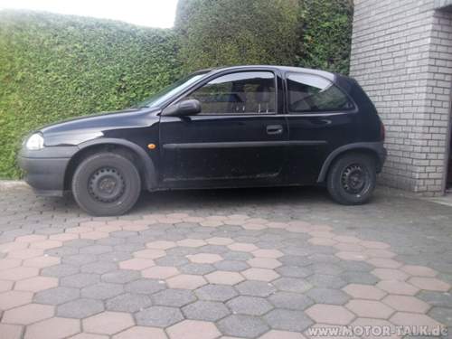

Hallo zusammen ich hab ein ähnliches problem mit meinen corsa b1.0 der steht vorne hoeher als hinten ohbowhl ich das auto leer habe, ich war eben in der werkstatt und der sagen mir federn gebrochen ist da was dran oder gibt es noch andere ursachen? Bitte um schnelle antworten da ich bald zumTüV muss
Danke im vorraus!!!!
Wagenheber ansetzen, unters Auto legen, schauen.
EInfacher gehts hinten beim B nicht.
Btw: was heißt tiefer? Fahrwerk drin? Mach mal ein Foto von der Seite.
am 20. April 2013 um 12:33
Das problem besteht vorne, hinten ist alles in ordnung werde aber trotzdem mal nach schauen. Und er steht achsial hoeher also nur vorne auf beiden seiten oder hinten. Wenn neue federn usw. rein müssten würde es sich eher lohne gleich nen etwas härters fahrwerk rein machen zu lassen und das der generel auch was tiefer käme? man sieht es jetzt auf den foto nicht so gut aber wenn man von der seite guckt fällt es schon auf.
Die Werkstatt sagt welche Federn sind gebrochen?
Sieht doch eigentlich normal aus.
