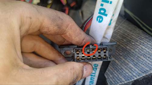

Themenstarteram 10. Juli 2024 um 9:41
Hier der Auslesestecker
Sieht mir wie ein ganz normaler GM ALDL Stecker aus.
Bei den TPI Motoren von 1986-1989 war die Belegung etwas
anders. Wenn ich mich recht entsinnen, muss B+A gebrückt
werden um die Fehlercodes auszulesen.
Entgegen den anderen Fahrzeugen mit GM ALDL ist es für
die Auslese der Messwerte nur mit Hilfe einer 10KOhm
Brücke zwischen A+B möglich. Datenstrom kommt dann
über E. Bin mir aber nicht ganz sicher, ist lange her...

Nein, den Widerstand brauchst Du nur, wenn Du die Sensordaten über
E mit entsprechem Diagnosekabel an einen Laptop mit Software schicken
willst.
Zum Ausblinken A+B brücken (Büroklammer) und Zündung an. Das SES
Licht blinkt dann. Selbst wenn kein Fehler vorliegt sollte Code 12 geblinkt
werden, der lediglich den Diagnostik-Modus anzeigt.
Themenstarteram 10. Juli 2024 um 11:30
Ach das ist am Auto selber!! Dachte das geht mit ner Prüflampe.
Danke dann teste ich das mal.

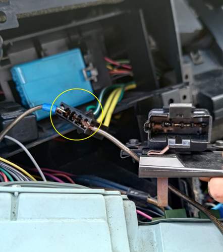

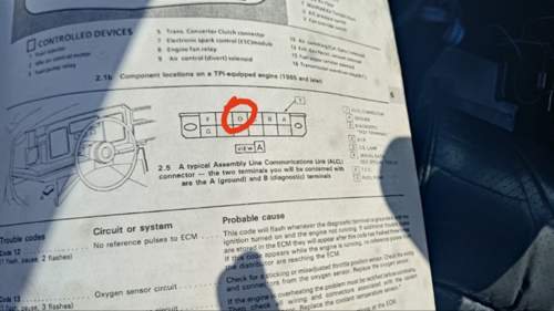

Grüße,
also Fehlerspeicher hat nichts ergeben, außer eben Code 12.
Bin jetzt nomma das VATS durch gegangen.
Der Vorbesitzer hat den Chip aus dem Schlüssel raus gebrannt und es war mal eine Alarmanlage nachgerüstet die ist aber wieder draußen da nicht funktionierte.
Ich geh mal auch davon aus das am VATS schon das eine oder andere probiert wurde...
Das ganze geht also nur mir Überbrückung.
Wenn ich meine VATS Überbrückung jedoch komplett weg mache, startet sie definitiv gar nicht.
Sie versucht es erst gar nicht. Security leuchtet.
Das seltsame ist allerdings das wenn ich nun die Überbrückung nur auf Bild 1 weg mache und versuche zu starten.
Geht das Auto in den Savemode, wo 5 Minuten lang nichts mehr geht, dabei spielt es keine rolle welchen Wiederstand ich auf Bild 2 einsetze.
Was theoretisch normal ist, außer man benutzt den richtigen Schlüssel/Wiederstand.
Was aber bei dem richtigen Schlüssel/Wiederstand nicht passieren dürfte.
Da in diesem Fall ja dem Auto suggeriert wird das er den richtigen Schlüssel hat.
Mach ich die Überbrückung auf Bild 1 wieder dran geht er zumindest eben kurz an.
Nehme ich einen anderen Widerstand als den eingelegten auf Bild 2
Dann passiert nichts und es blinkt Security auf.
Also gehe ich davon aus das dies der eine von den 15 Möglichkeiten hier der richtige Wiederstand/Chip ist der mal ursprünglich im Schlüssel war.
Also eigentlich:
Müsste er ohne das Überbrücken auf Bild 1 klar kommen...
Weil ja der "richtige" Schlüssel, durch Bild 2 vermeintlich steckt.
Ich vermute mal das hier irgendwo der Wurm drin ist -.-
Hoffe man versteht worauf ich hinaus bin.

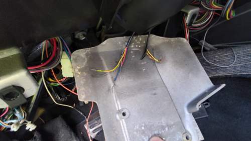

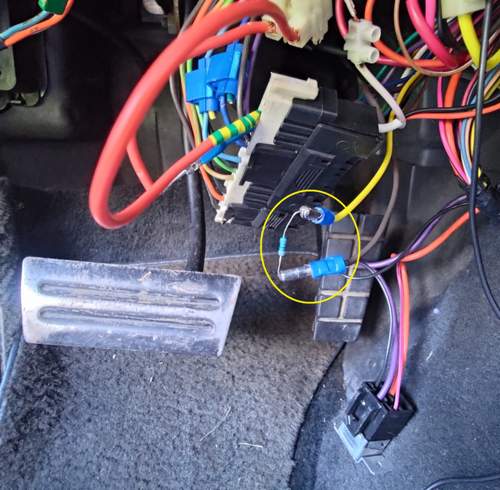

Das blöde ist das der Vorbesitzer oder irgendwer, so viel an den Kabeln rum gepfuscht hat das man einfach nicht mehr genau weiß wo was wie welcher ist...
Siehe Bild 3, 4 und 5...
Da hängen so viele Stecker im Auto runter die nicht in Verwendung sind wo ich mich eh Frage wo die hin gehören und wo für die sind...
Vllt. sieht ja wer was was ich nicht sehe.
Bild 1
Bild 2
Bild 3
+2
Faulenzer, Lüsterklemmen, ein Wunder dass überhaupt noch was funktioniert.
Themenstarteram 11. Juli 2024 um 8:56
Kaum zu glauben aber es geht alles...
Die ganzen Fensterheber, Sitzverstellung, Licht alle Schalter usw.
Sogar das Radio geht...
Nur an bleibt die Kiste nicht!
Ich blick nur nicht dahinter was das Problem ist...
