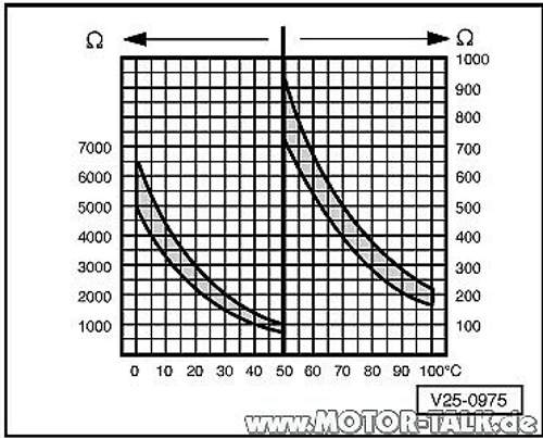

Wieder probleme mit dem Coupe... Kalt geht er gar nicht mer an ... nur mit der stauscheibe anheben. Dan springt er sofort an. Also hab ich ihn so warmlaufen gelassen, ausgemacht, saugschlauch alles zugemacht, angelassen und dan springt er sofort an ohne hilfe..... Wass ist das? Kann das am Temperatursensor liegen? Habe dan Fehler mit dem Leerlaufregelventil noch nicht behoben. kann es daran liegen?. Brauch dringent hilfe :S
