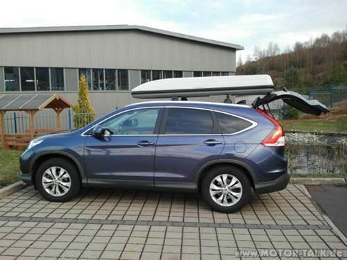

Echt peinlich, hatte gestern meine Reelingsgrundträger (für alle Fälle mal gleich mitgekauft) aufs Auto geschraubt und bin heute zu nem Freund mit der Dachbox. Handelte sich um eine gute alte (noch D-Markzeiten) mit einem kleinen Stern am Heck (also was vom MB Zubehör) mit 220cm länge. Pustekuchen. Der Kofferraum geht dann gerade noch so 20cm weit auf...
Also werde ich nun mal beim Freundlichen und ATU zwecks evtl. passenden Leihskiboxen anfragen oder noch besser: wir fahren mit dem Astra eines Freundes.
Für mich bedeuted diese Erkenntnis, dass ich die Grundträger vermutlich umsonst erworben habe und dass ich keine Skibox draufschnallen kann, welche auch unsere Langläufer beherbergen kann (210cm und 207cm)!
Habe schon recherchiert. Das Problem haben/hatten schon die CR-V III Besitzer. Habe auch gleich mal bei einem CR-V III vorm Haus gelunzt. Ich fürchte, beim CR-V IV ist die Geschichte noch krasser!

Du hast doch selber so'n Karren. Also sei so lieb und schau mal für 3 Minuten runter ans Auto. Da sind nur 2 Anbringungsmöglichkeiten für Grundträger. (Schau und nimm mal so ein innensitzenden Gummi mit nem Fingernagel ab.) Diese Art von Reeling ist für starre Montage von Grundträgern konzipiert. Das hat zwar den Vorteil, dass diese dann nicht verrutschen können, wie es auf manchen normalen Reelings der Fall ist. Das sitzt dann eben bombenfest. Allerdings wenn die Aufnahmen zu weit hinten sitzen, bekommt man nur noch 180cm oder 190cm Boxen aufs Dach. Länger wird nicht gehen! Bzw. wenn mans tut, bekommt man die Kofferraumklappe nicht mehr auf oder zerstört sich was, wenn man es doch tut (vermutlich das 3. Bremslicht).

Wir werden heute Nachmittag noch einen Versuch an der 220cm langen Dachbox unternehmen, indem ich Nutsteine, längere Schrauben und irgendwelche Zwischenstücke/Abstandsadapter besorge/suche und sei es im Baumarkt und dann die Dachbox damit hinten höher zu montieren. Wenn diese Sache einigermaßen stabil ist (muß natürlich vornehmlich den Seitenhalt wahren) und die Heckklappe zumindest weiter aufgeht, dann müssen wir vermutlich nur die Heckscheibe beim Öffnen der Heckklappe mit einem Sitzkissen schützen... Mal schauen..

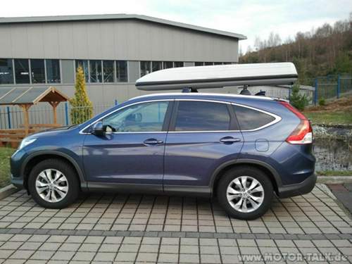

Wie findet ihr diese schräge Lösung? Naja, wir hatten das anfangs sogar nen Tick höher... Am Freitag senken wir das Ganze nochmals etwas weiter ab.
Schra-g
Klar, erzeugt so schräg ja auch viel mehr Anpressdruck!
Traktion über Alles!
edit
Grüsse
T.
<schluck> ich fürchte, damit wirst Du von jedem entgegenkommenden oder überholten/überholenden Streifenwagen und an jeder eingerichteten Kontrollstelle angehalten, weil die alle befürchten, dass Deine vordere Halterung kollabiert wäre...
Ganz ehrlich: es sieht in meinen Augen furchtbar aus! Tipp: mach es vorne doch ebenso hoch wie hinten, dann ist es ein ästhetisches Bild und lässt die Cops kalt...
Irgendwie sitzt in meinen Augen die gesamte Box einen halben Meter zu weit hinten - das liegt wohl an den Positionen der Querträger. Ich würde versuchen, diese Querträger weiter vorne zu positionieren.
