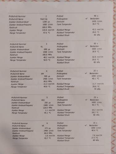

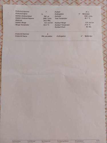

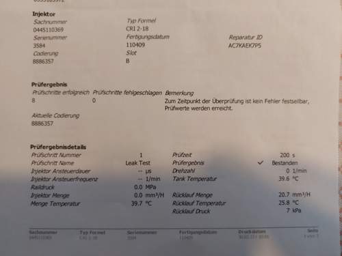

sorry hat alles etwas länger gedauert. Der war beim Bosch Service. Dort wurden die Injektoren ausgebaut, überprüft mit Prüfprotokoll etc..... Die Injektoren sind alle in Ordnung. Der Boschdienst hat die Injektoren wieder eingebaut.

OK ich habe alle Prüfprotokolle von Bosch für die einzelnen Injektoren. Die bestätigen das die Injektoren in Ordnung sind.
Was bedeutet es denn wenn wir annehmen das die Injektoren in Ordnung sind aber ein Zylinder einen Wert von +3.00 hat.

zum Verständnis, der Boschdeinst hat Sie ausgebaut, geprüft und natürlich nicht in der gleichen Reihenfolge wieder eingebaut. Um genau den Quertausch durchzuführen.
Wurden die Injektoren denn danach korrekt angelernt ?
