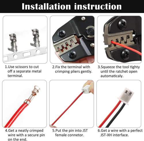

Diese habe ich und mit dieser sollte es funktionieren

Richtig. Z.B. weil man die falsche Zange für den betreffenden Stecker nutzte. Nach dem Motto: Ach die tuts auch.
Und die "richtige" Zange kostet dann gern mal €400,- Je nach Stecker. (Teilweise noch teurer)
Eine JST, Molex oder DuPont-Zange funktioniert hier nicht (um mal die üblichen (billigen) Verdächtigen zu nennen).
Gerade am Sicherungskasten würde ich immer die richtige Zange nehmen.

Für welche Kontakte ist die Zange? Ich würde vermuten, dass diese nicht für die Audi-Kontakte geeignet ist.

Das Problem beim selber crimpen ist: Ist der crimp nicht sauber, kann es zu hohen Übergangswiderständen kommen und der Pin kann anfangen zu glühen. Ist er zu locker rutscht das Kabel raus und das ist beides nicht gut....
Es gibt Lötverbinder um die Pigtails an den Kabelbaum zu "löten". Müsst man schauen, welche Möglichkeit Audi vorgesehen hat und bis zu welcher Kabelstärke. Kann gut sein, dass es bei einigen Kabeln im Sicherungskasten nicht zulässig ist.
Ich hab mir für meinen BMW einmal so eine Zange gekauft.... nur für ein paar Stecker mit 0.5mm² Kabelquerschnitt. War kein günstiger Spass, aber notwendig

Mit den Aderendhülsen ist es leider so, dass viel nicht viel hilft. Man sammelt immer mehr Übergangswiderstände an und der Durchmesser passt auch nicht mehr. Das führt fast immer zu Problemen.
Schau vorher nach welchen Kabeldurchmesser du brauchst.
Die gibt es ab 0,5mm²
Die Kabel nennen sich Reparaturleitung und sind in gelb.
Reparaturleitung für Minisicherung
Reparaturleitung normale Sicherung
Für Minisicherung
Für Normale Sicherung
Merci! Danke für deine kostbare Zeit
Und somit hat sich das Thema mit der Zange erledigt
